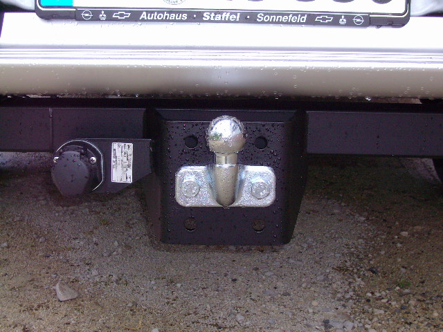

erst mal vielen Dank für die Bilder... so kann man sich das Teil was man bei denen auf der Site sieht wesentlich besser am Fahrzeug vorstellen.

unter geländefreundliche verstehe ich, das ich nicht wie bei mitsubishiorginalteilen (was für ein wort!) in der mitte diesen "pflug" (die rießige eisenplatte die auch locke dranhat) dranhatte, sondern der tiefste punkt bei mir der untere massive bogen von kugelkopf war. womit meine furche bedeutend schmaler und nach vorn und hinten abgerundet war! übrigens war mein kugelkopf mit 4 schrauben fest und nicht mit 2!?

ich hab da mal gekramert und hab da ein foto gefunden:
zu beachten sei: der haken!, die massive abschleppöse und die rechteckige bauweise des querträgers. (die von mitzubitzel waren quadratisch)

meine AHK ist von Rameder, habe beim Lieferkarton den Absender gesehen (wurde ja Direkt an den "Freundlichen" geschickt).
Der riesen Block wo der Kugelkpf befestigt wird, hat den Vorteil, dass man eine AHK von Tracktor befestigen kann um einen Tracktorhänger zu ziehen.Auf öffentliche Strassen darf man zwar nicht Fahren, aber auf Waldwege und Landwirtschaftswege kein Problem. Der L kommt damit sehr gut zurecht, mir fehlt nur noch der Leistungschip, dann gings noch besser. Bevor Fragen auftauchen, kleiner Doppelachsanhänger ca. 4m, Gebremst, 3-4to.
