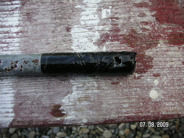

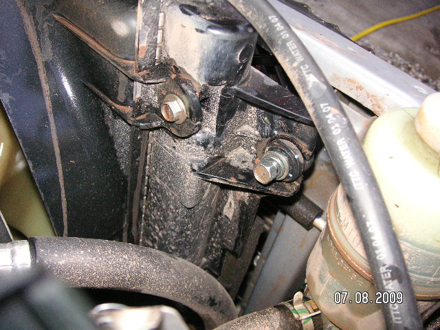

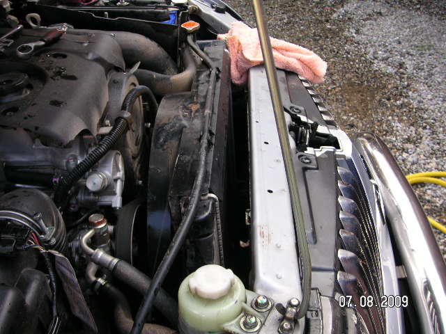

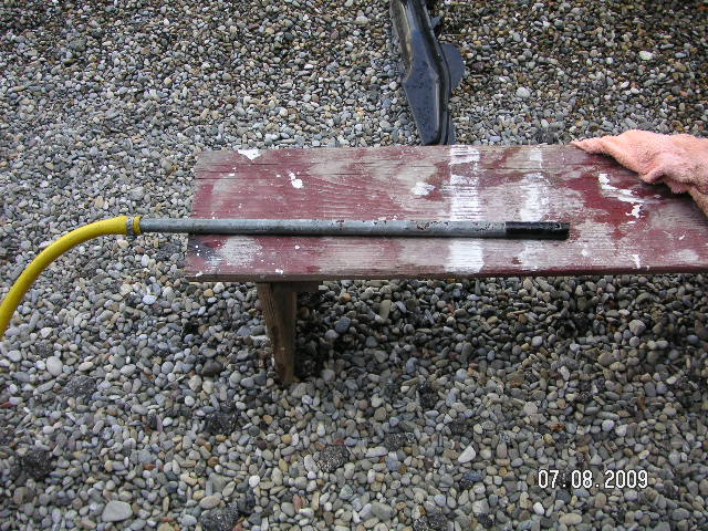

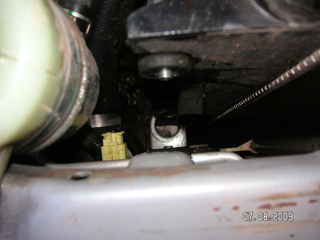

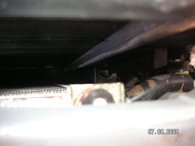

So hab mal ein paar Bilder gemacht vom reinigen von meinem Kühler.

Anleitung Nr 2
Hoff die Anleitung past so???
Bin nicht der Anleitugs schreib Profi
wenn´s noch fragen geben solle könnt ihr euch gern meldern.
