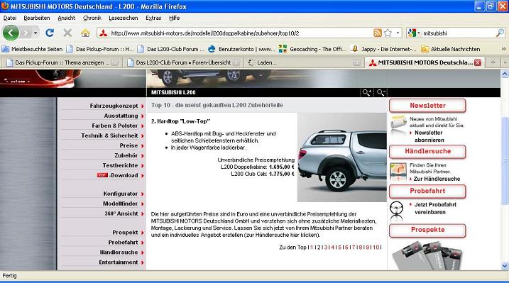

du hast ja recht, ich hab dieses (s.u.). Ich geh aber mal davon aus, dass die Tips (insbes Regenschutz und JUSTIEREN) auch für die anderen Tops gelten.
Martin
