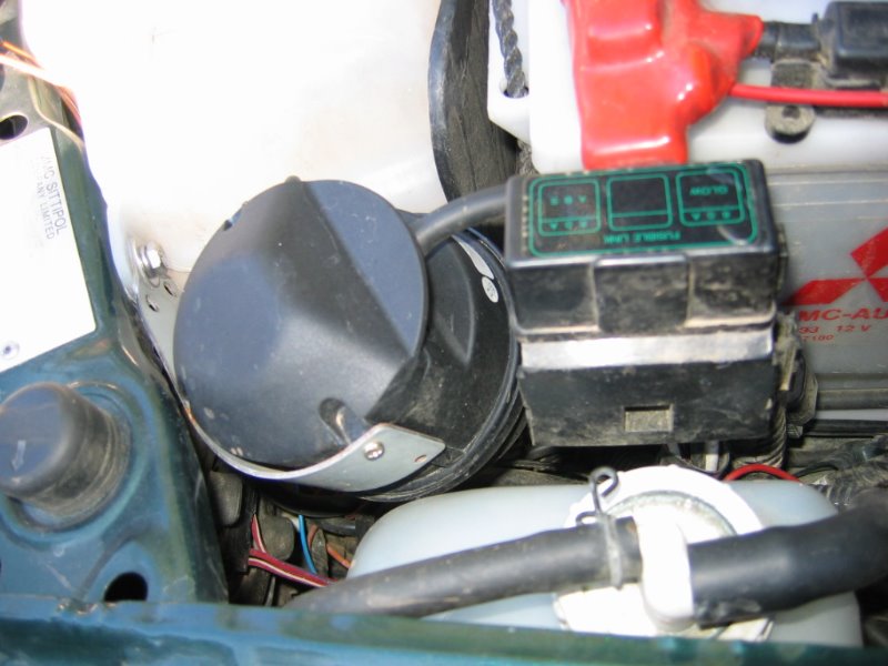

12 Aug 2018 21:11 #10
OffRoad-Ranger antwortete auf Tempomat im L200 Bj. 2003
Hej,
ich füge hier mal ein Bild von meiner Vakuumdose ein.
Ich habe für die Dose ganz vorne im Motorraum noch ein kleines Plätzchen gefunden.
Der Seilzug läuft gerade nach hinten in den Innenraum zum elektronischen Gaspedal.
