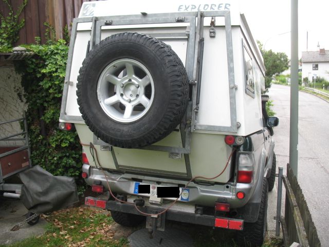

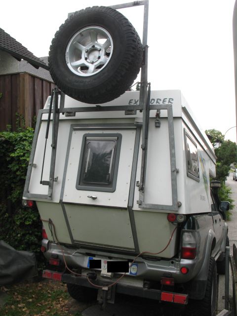

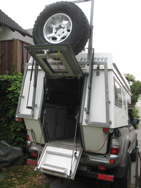

da ich nun die letzten 100 000km ohne Reserverad unterwegs war und die Träume von Abseits der Ringstraße immer näher kommen hab ich mal wieder etwas getüftelt:

den Grundrahmen gab´s schon. Da war ein Fiamma-Fahrradträger dran.
Ich hab dann stattdessen eine stabile Felgenaufnahme gebaut.

geniale ausfuehrung - wo hast du die pneumatik versteckt ?

es sind Gasdruckfedern dran. Sie sind eigentlich auch deutlich erkennbar

ja ja - die daempfer die's leichter machen hab ich schon gesehn....
aber ich meinte so ufo-/enterprise-maessiges pffffffff, tschhhhhhh - sowas pneumatisches halt
das haette sich die konstruktion verdient

Wäre die Motorhaube nicht auch ein schöner Ort für das Reserverad gewesen? :k_green8
Achja, das sind ja die anderen mit den eckigen Autos.
Ja sieht gut aus, Werner. Wenn man so wenig Platz hat, muss man sich wat einfallen lassen.

Ist das Rad auch in der gehobenen Position korrekt gesichert, :shock: nicht das es Andrea versehentlich auf den Kopf rauscht

du hast recht, eine Sicherung gibt es in der Tat noch nicht oder besser gesagt nicht mehr.
Es war mal ein Riegel dran der den Träger in der oberen Stellung gesichert hat.
Leider ist dieser auf einer meiner Urlaubsreisen durch Norwegen weggebrochen. Es müßte sogar die Fahrt gewesen sein wo ich bei euch zu Besuch war.
Also Danke nochmals für die Erinnerung. Ich werde den Riegel alsbald erneuern
