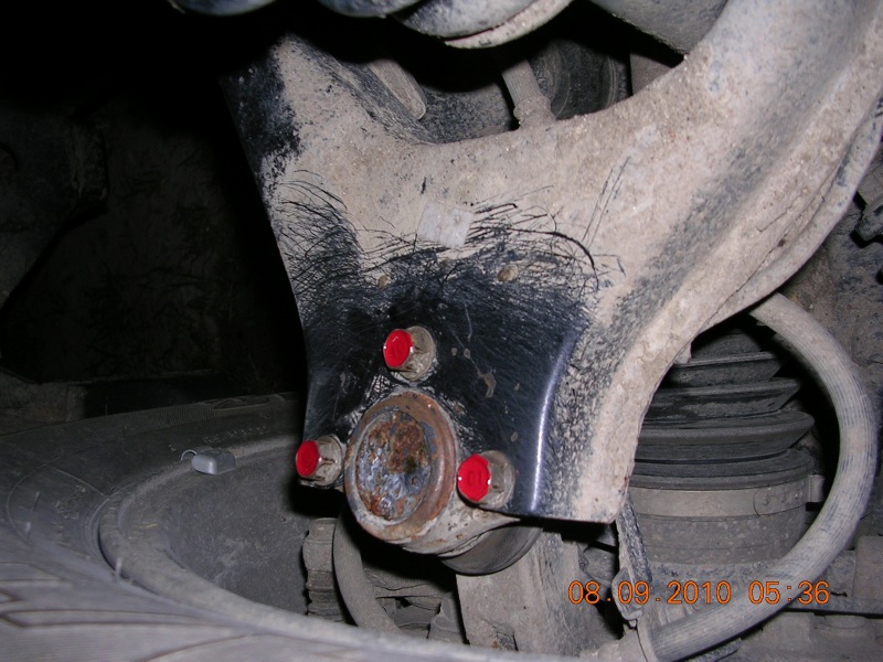

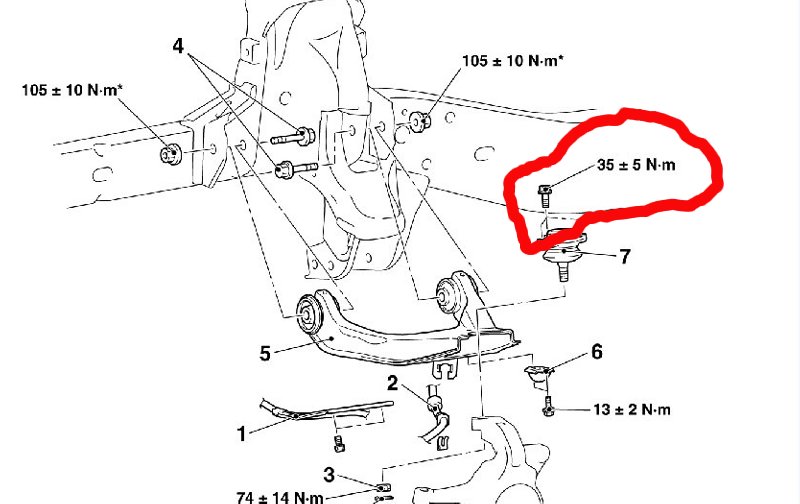

Hallo Zusammen,
es geht um die rot markierten Schrauben, die sind bei ca 1 von 1000 Farhzeugen zu
locker angezogen.

mein L200 war heut in der Werkstatt alles in Ordnung.
