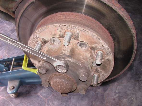

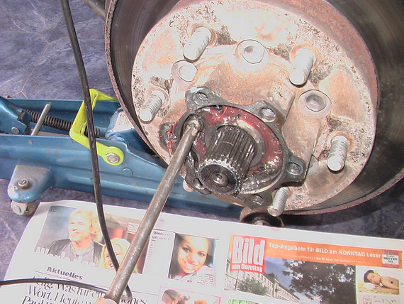

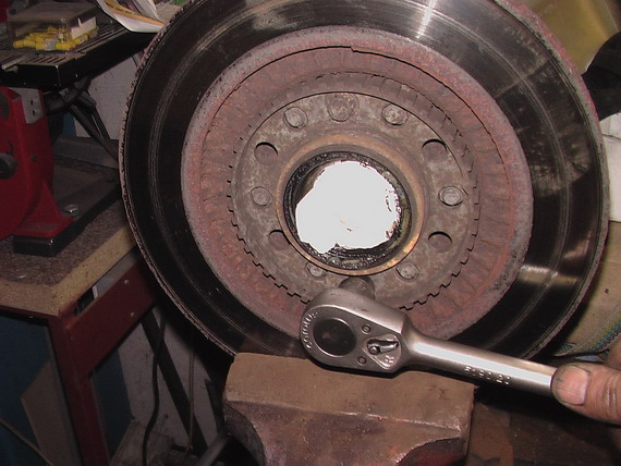

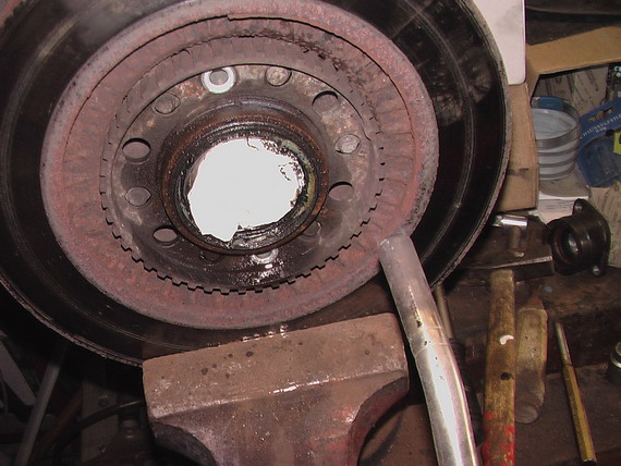

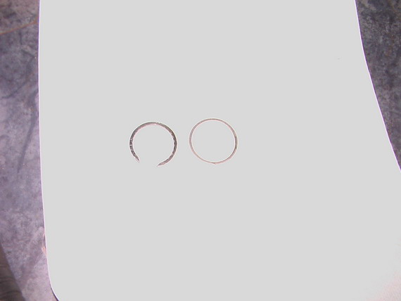

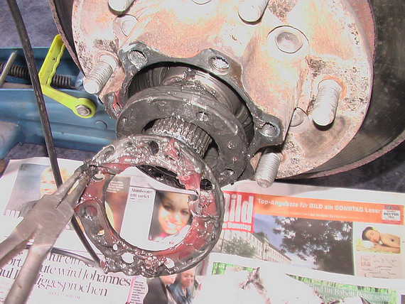

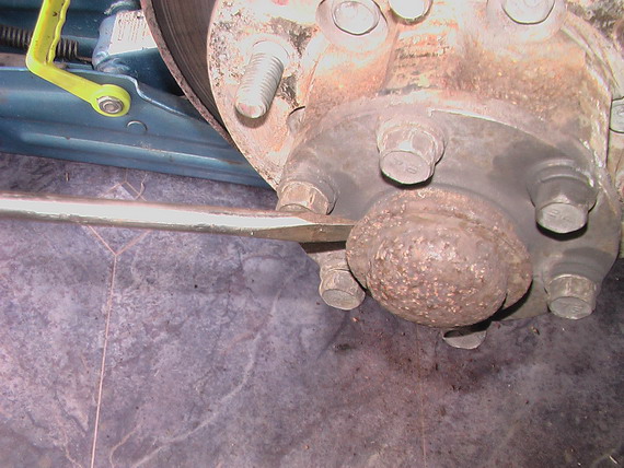

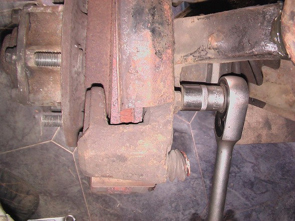

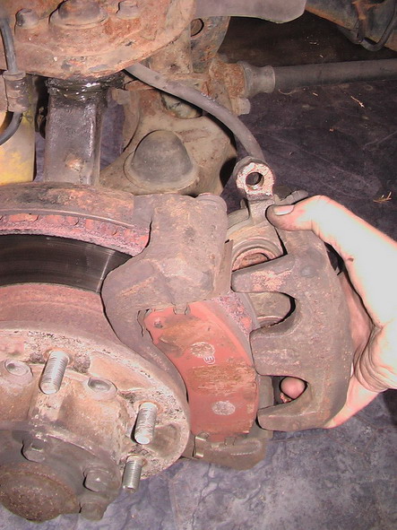

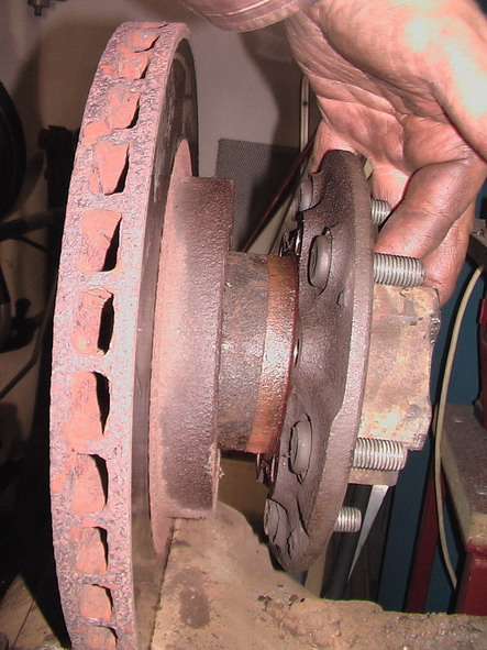

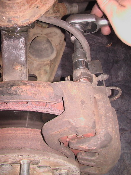

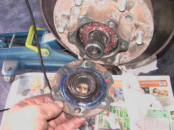

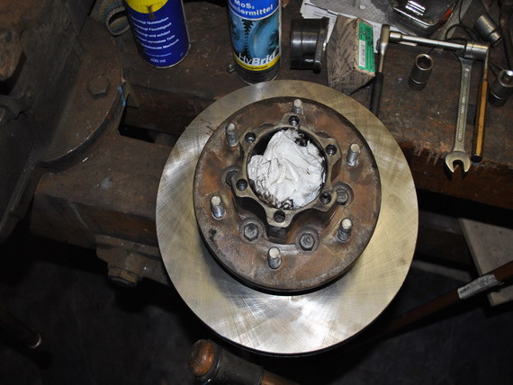

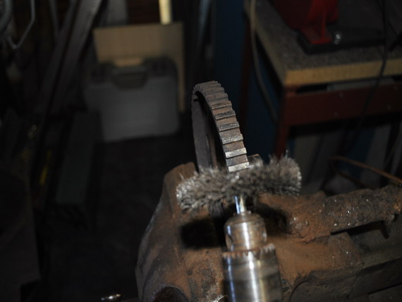

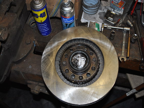

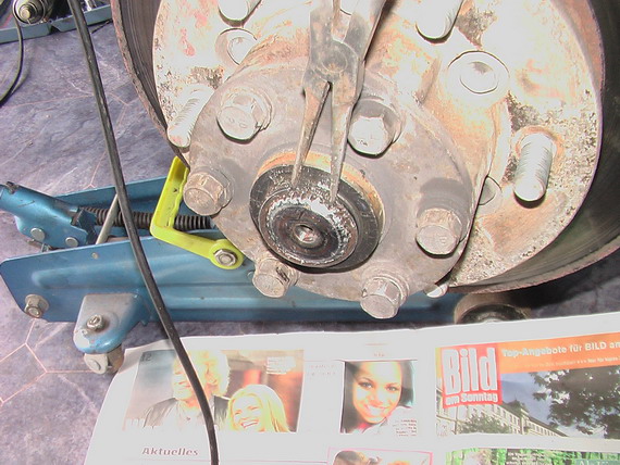

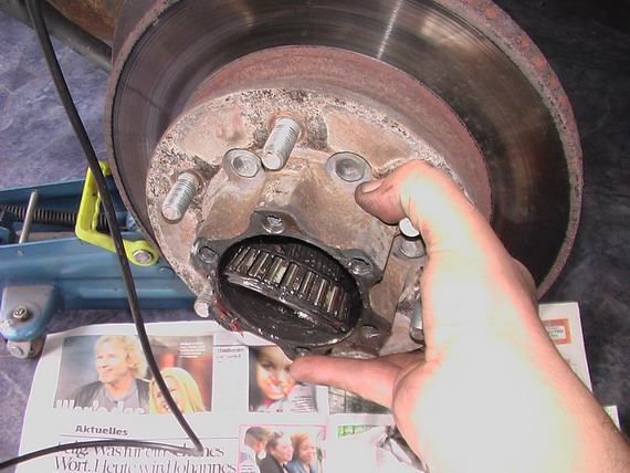

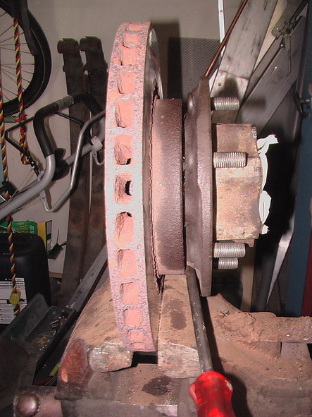

habe/mußte meine Scheibenbremse erneuern.
Da sie laut TÜV unter Limit sind.
Habe hier mal n paar Bilder von dieser Aktion gemacht,damit auch andere das mal gesehen haben.
Normal ist es nicht schwierig die Bremsscheibe zu wechseln,ist mit viel Schmutz verbunden.
Da es ein Sicherheitsrelevantes Teil ist,sollten Schrauber mit 2 linken Händen sich davon fern halten,und es den Fachleuten überlassen.

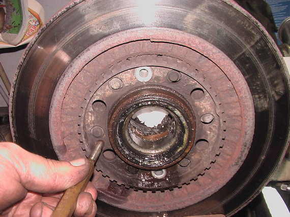

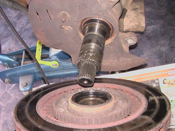

und beim Zusamenbau alles schön sauber machen.
Sowie ausreichend Fett(Radlagerfett) wieder zu den Radlagern geben.
T
rsten
flamingo antwortete auf Scheibenbremse ausbauen
Moin Ingo,
danke für die Blumen.
Die Bremsscheiben hatten 252tkm hinter sich.
Haben ca. 21,5mm Stärke noch gehabt,für den DEKRA zuwenig.
Es sollten wohl 22,4mm mindestens sein.
Wenn die Bremssättel ausgebaut sind,unbedingt die leichtgängige Funktion der Bremskolben überprüfen.
