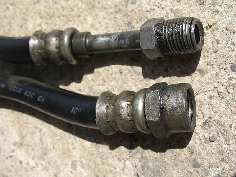

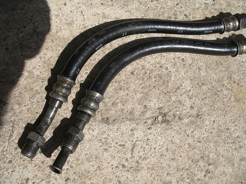

die Fotos sind gemacht.
Die Länge der Schläuche ist unterschiedlich:
Schlauch mit Preßhülse, aber ohne Mutter bzw Rohr:
250mm und 270mm
Das Rohrstück von Presshülse bis Bördelung ist jeweils 65mm.
Der Übergang von Preßhülse zu Mutter bzw Rohr ist drehbar (Genau hier ist auch die Undichtigkeit)
Das Außengewinde ist zylindrisch und hat einen Außendurchmesser von 15,9mm.
Die Steigung ist ca. 1,6mm.
Die Mutter hat einen Kerndurchmesser von 14,6mm.
Die beiden Schläuche kann man zusammenschrauben, d.h. die Gewinde hinten und vorne sind gleich.

Ich hab geforscht,
laut dieser Tabelle [url]HIER (KLICK)[/url] könnte es ein M16x1,5 sein :roll:
oder aber ein
UNF 5/8" - 18
Weis jemand wie man die Steigung umrechnet :?:
18 Gänge pro wieviel :?: entspricht dann :?: mm

die genaue Analyse des Gewindes ergab
M16x1,5
Für alle die die Schläuche selbst pressen lassen wollen:
Achtet darauf daß normale Hydraulikleitungen nicht für eine so hohe Dauertemperatur ausgelegt sind.
Es gibt temperaturbeständigere Schläuche.
Druckfest müssen sie nur bis etwa 6bar Betriebsdruck plus Sicherheit sein.

Meine Preisanfrage beim freundlichen Mitsubishihändler hat mich etwas geschockt. ca 240€ haben die gesagt.
Also bin ich mit den Bildern , besten Dank Werner :k_green6 , zu HansaFlex und habe mal nachgefragt. Doch die haben gleich abgewunken. "Das können wir nicht machen, denn die Anschlüsse haben wir nicht." Und dann kam auch der Hinweis mit der Temperaturbeständigkeit.
Nun muß ich halt weiter suchen.
