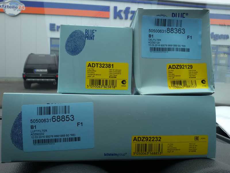

Hi! Habe gestern endlich den Filtereinsatz getauscht. Man muss, wenn der große Ring runtergeschraubt ist, das Gehäuse mit nem kleinen Schraubenzieher auseinanderdrücken, weil sich das ansaugt. Die Schläuche müssen vom Deckel abgeklemmt werden, ebenso der Stecker. Dann Filter raus, Suppe mit Schwebeteilchen ablassen und wenn möglich auspusten. Danach den neuen Filter reindrücken, kann aber etwas stramm sitzen. Den Dichtungsring nicht vergessen zu tauschen, er liegt bei! Dann alles wieder zusammenbauen. Die zwei Gehäuseteile schön gerade zusammendrücken, damit das dicht wird! Vorsichtig den großen Ring wieder hochschrauben. Fertig.
