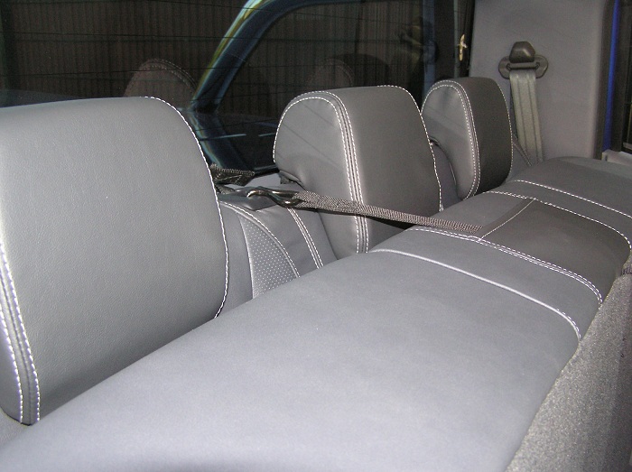

@Timbo - die Rückbank sowie die Sitzfläche ist in einem Stück und jeweils so gemacht, dass du die Sitzbank an die Rückbank hochklappen kannst oder die Rückbank auf die Sitzbank klappen kannst. Ich mache beizu mal Bilder. Die Mittelarmlehne mit 2 Getränkehaltern ist klapp-und arretierbar.

Moin Leute, Hallo Timbo..
Mein kleiner Tripp nach CZ war recht zeitig abgespult und ich hatte noch Zeit die Bilder für dich zu machen. Ich hoffe es reicht dir so aus.
Gruss Frank
Gruss Frank

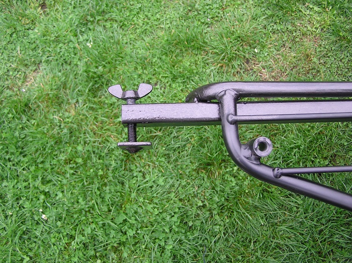

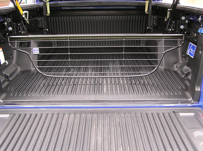

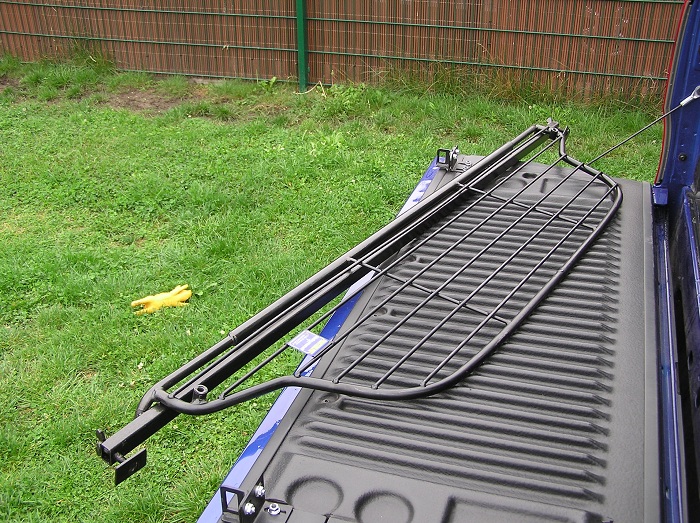

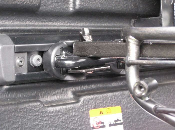

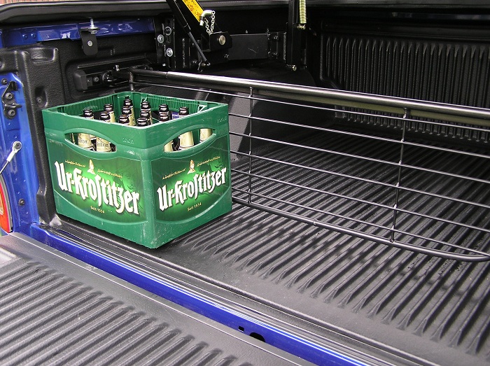

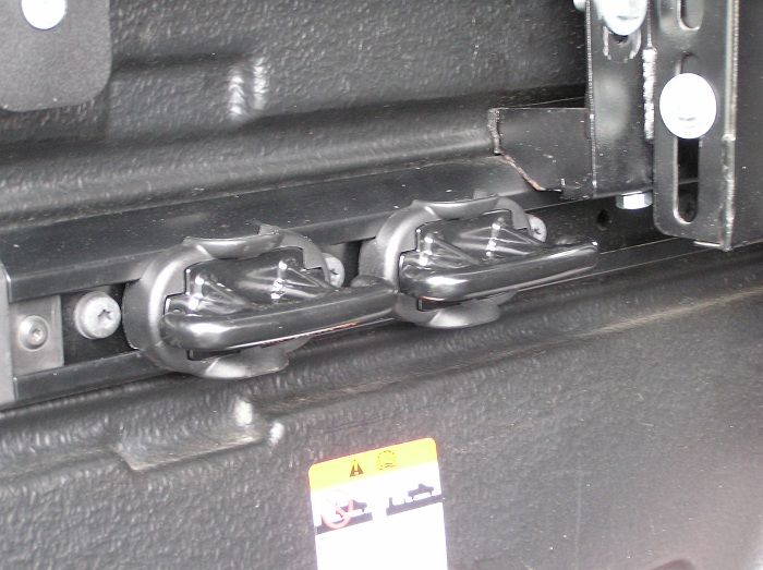

es gibt mal wieder was zu berichten. Meine Laderaumtrennung ist nun schon ein paar Tage fertig. Leider bin ich erst jetzt zum Bilder machen gekommen. Desweiteren habe ich mal fix noch 2 Löcher in meine Verzurrschiene gebohrt um die beiden anderen Haken nutzen zu können und um die Laderaumtrennung in zwei verschiedenen Abständen zur Heckklappe montieren zu können.
Meine Laderaumtrennung besteht aus meinem alten Gepäckgitter vom Mondeo, einem Vierkantprofil aus Stahl, zwei Stücken Gewindestangen verschweißt auf zwei Stahlplatten sowie 2 Flügelmuttern. Alles andere sollten die Bilder erklären. Falls trotzdem noch jemand Fragen hat, immer raus damit.
Gruss Frank
Gruss Frank

prima Arbeit, sieht gut aus, sehe ich das richtig, das Du die Verzurrösen auf Grund Deiner Hardtop Mechanik, nun nicht mehr frei verschieben kannst, deshalb sprichst Du sicherlich auch von nur "zwei" Verstellmöglichkeiten, oder sehe ich das verkehrt.
Die Mechanik des Hardtop verhindert ein freies Verschieben der Verzurrösen auf den Airlinerschienen...... :k_s_cry
Auf jeden Fall hast Du die Teile genial verbaut und so macht es ja auch Sinn !
Gruss Wolfgang
Gruss Wolfgang

Moin Wofi,
..du siehst es genau richtig. Die Befestigung von dem Cover reduziert die Nutzbarkeit der Airlineschine. Jedoch war es vorher auch nur an bestimmten Stellen möglich die Klampen einzusetzen. Also nicht wirklich stufenlos verschiebbar. Immer nur da, wo ein Loch in der Schiene ist.
Gruss Frank
Gruss Frank
