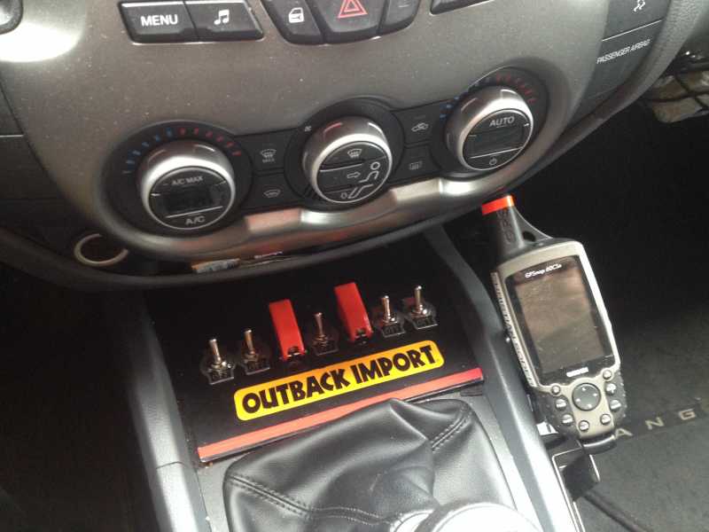

Wo hast du deine ganzen Relais und Sicherungen untergebracht?

Da habe ich mir eine Konsole im Motorraum auf die Beifahrerseite an die Spritzwand gebaut.Dann habe ich mir ne Leitung von der Batterie zu einer Plusverteilung mit Sicherungen gezogen und von dort kann ich dann alles verteilen und gehe mit dem kabel gleich durch den Kabeldurchlass an der Spritzwand der ja eh gleich kurz darunter ist!

...ich find beim besten Willen kein Platz mehr im Motorraum...

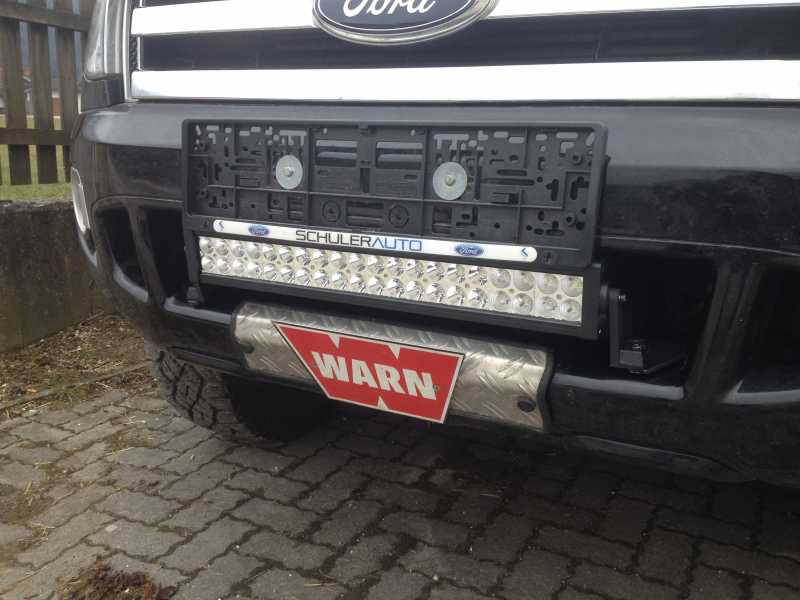

Der Balken geht nicht so in die Weite(max 50.60m)er macht aber eine gute Umfeldausleuchtung und man sieht dadurch besser die Bodenwellen,die durch das Licht am Dach sonst kaschiert werden!Da Licht von Oben kurze Bodenwellen verschwinden lässt.Ich erhoffe mir durch den Balken eine bessere Schattenbildung am Boden.Er ist ja eh nur als Arbeitsscheinwerfer gedacht

Aja, Arbeitsscheinwerfer...
Fals du im dunkeln winchen musst sozusagen.
Fernlicht haste ja eh schon etwas mehr als...Oder ist bei euch mehr erlaubt?
