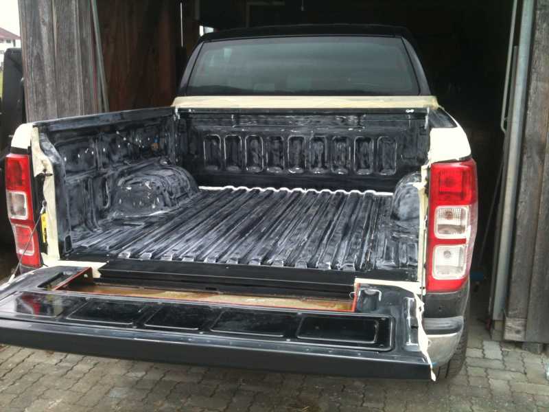

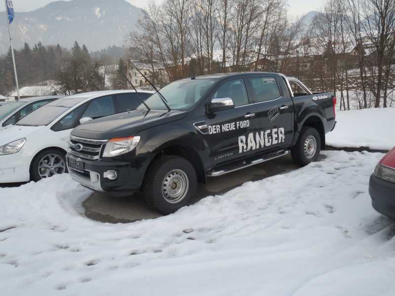

So ich wollte meinen auch mal vorstellen! ich habe meinen im märz zugelassen und dann mal ein bischen gebastelt
Auf dem ersten bild ist noch mein nissan zu sehen und dann kommt die entstehung des zweiten beastes;-) weitere bilder in kürze

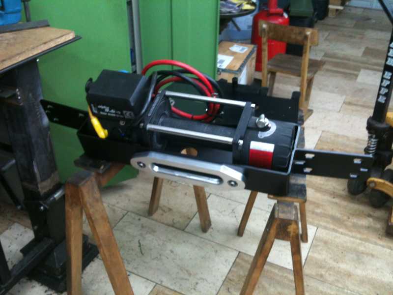

So nun noch ein paar neue Bilder! Jetzt fehlt nur noch ein OME-Fahrwerk und ein Snorkel -Sind aber in Planung
Bis jetzt sin andere Reifen,Winde,Sollaranlage,Doppelbateriesys.,ORTEC Minnicamp,Spurverbreiterung und noch ein Paar Sachen verbaut:-)

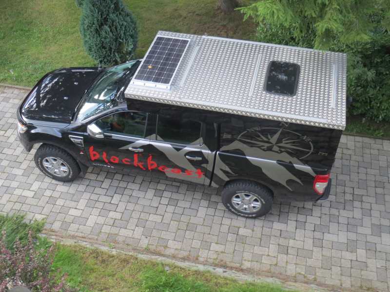

Befestigt ist das ganze mit 9 Schrauben durch die ladefläche.Cab besteht aus einem Aluramen(30mmX30mm) ist mit Alublechverklebt und Vernietet.(für Big Pit)Isoliert mit 30mmm Superisolator und mit 3mm beschichteten Pressplatten verkleidet.Die Möbel sind aus Multiplexplatten sowie der Boden.(zwar etwas schwerer aber auch auf pisten stabiel)Unter dem Boden noch 30mm Superisolator.Desweiteren habe ich noch einen Kompressor sowie einen 230v Wandler verbaut. Die Sol-Anlage leistet 80W und reicht bis jetzt vollkommen aus um den ARB Kompressorkühlschrank und die innen und Aussenbeleuchtung zu betreiben.Beleuchtung alles auf LED und in der Aussenmarkiese habe ich 2 -m LED Streifen in Weiß und für die Gemütlichkeit einen in Rot verbaut.(reichen um den kompletten platz unter der Mark. zu beleuchten.Später überlege ich mir noch eine Dieselluftheitzung zu verbauen.Ich habe noch einen Speuler am Dach montiert(ist auf den bildern noch nicht da) um den verbrauch etwas zu senken,da er durch den aufbau doch recht deutlich angestiegen war.Mitlerweile komme ich aber mit 11,5-12,5l aus-bei sinniger fahrweise!Ist ja auch kein Rennwagen-sondern fürs lockere Reisen gedacht.Die Cab ist von der Firma ORTEK gebaut wurden(kann ich sehr empfehlen) und der gesammte Innenausbau wurde in Eigenleistung hergestellt.Die Liegefläche ist 155X220m vollkommen ausreichend und mit einer 80mm starken Matratze echt gemütlich.Auch im zusammengeklapten zustand kann man ganz ordentlich im inneren sitzen(
bei meinen 174
) aufgeklappt hat man vom boden weg etwas mehr als 2m Stehhöhe!So das solls erstmal gewesen sei bis dann an alle!
