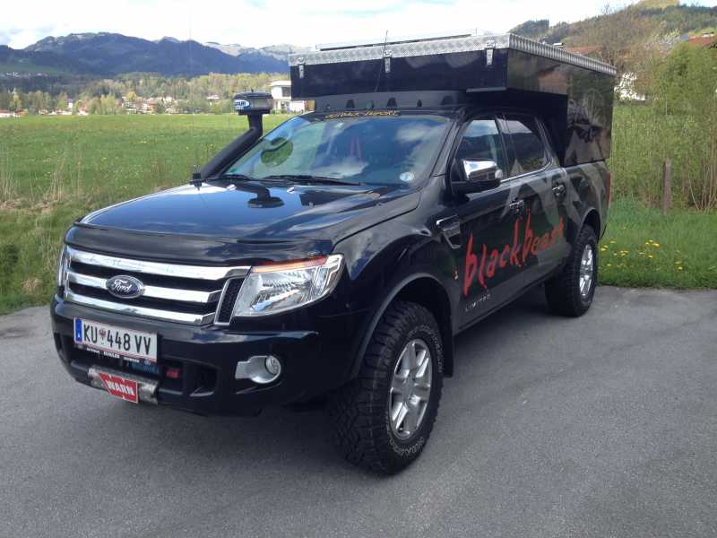

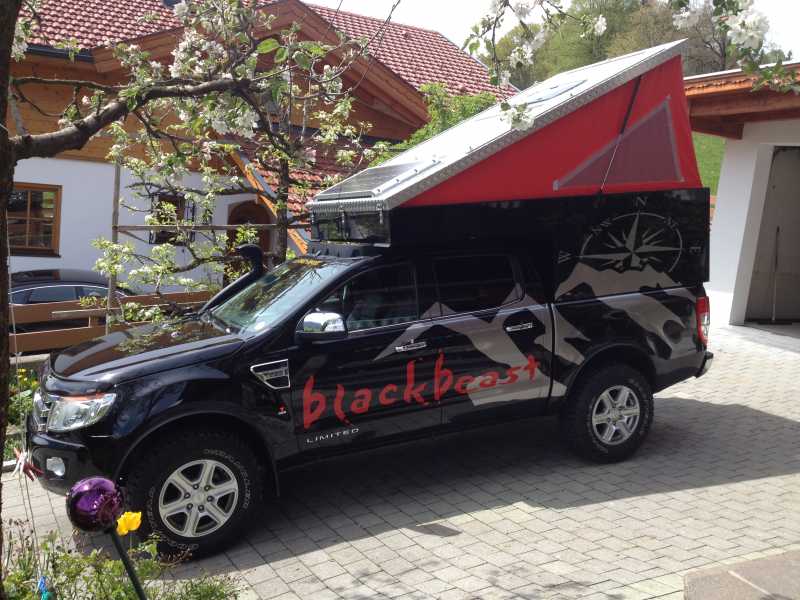

So war mal wieder Bastelstunde
Der TÜV-Süd hat auch seinen Segen abgegeben und nun darf mein Kleiner ganz legal in Tirol bewegt werden
Jetzt erstmal wieder bischen Geld anhäufen und dann noch ein OME Fahrwerk und schon ist er glaub ich fertig.Mit Snorkel ist er auch kaum lauter.Was ich gut finde.Jetzt noch einladen und dann gehts im Mai und Juni mal nach Norwegen um zu testen ob die Fuhre so passt wie ich sie gebaut habe!

Also wenn ich noch an das Serienfahrzeug denke...
Da kann ich nur sagen: Wow, wie sich doch ein Auto verändern kann.
Die anstehende Norwegentour würde ich am liebsten mitfahren. Klappt aber leider nicht.
Also mit dem Zyklonteil hat der Ranger definitiv immer saubere Luft zum Atmen.
Und wenn ich überlege, welche Qualitativ hochwertigen Komponenten du verbaut hast...
kann ich nur sagen: Das Abenteuer kann kommen.
Wenn ich nur allein an die Kompr. Kühlbox und die Solaranlage denke...
Da ist alles Top!
LG aus dem Thüringer Wald
Kleiner Nachtrag noch: Ich würde mir wünschen, dass die Bilder via Picr.de hochgeladen werden. Da spart man sich als Betrachter das läßtige extra Öffnen.
Da ist alles Top!

Ja ich hätte mich auch gefreut wenn Du mit nach Norwegen gefahren wärst!Aber vieleicht nächstes jahr mal Albanien oder sowas,oder mal dieses jahr kurz übers wochenende bei mir in Tirol!
