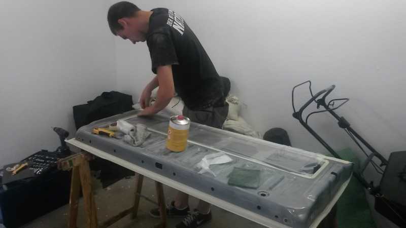

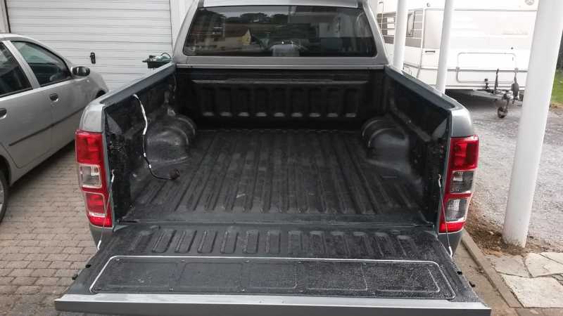

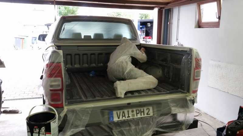

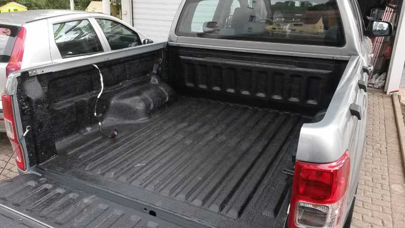

Sodele, habe auch mal wieder etwas geschafft:
Herculiner ist letzte Woche gekommen und so konnte ich Samstag und Sonntag das schwarze Gold auftragen.
Erklärungen wie was funktioniert gibt es hier ja genug deshalb nur ein paar "Impressionen"
Kann den anderen hier nur zustimmen: eine harte Arbeit, aber das Ergebniss belohnt.
Ich persöhnlich habe jetzt die Plastikwanne wieder montiert. Mir ging es darum das meine Ladefläche geschützt ist und durch das scheuern nicht rostet. Die Wanne wird jetzt benutzt und wenn Sie kaputt geht fliegt sie raus und darunter kommt eine eine unbenutzte Ladefläche mit Herculiner beschichtet zum Vorschein.

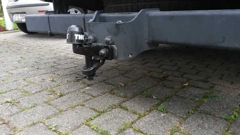

Neben her habe ich noch eine Kombikupplung montiert:
Nicht der Brüller aber vorerst mal ausreichend.
Über kurz oder lang wird noch ein Wechselsystem mit richtigem Zugmaul kommen.
Aber mit 70€ aus der Bucht macht man nicht viel kaputt. E-Kennzeichnung hat das Ding schonmal. Und Anhänge- und Stützlast ist wie bei der Orginalen.

Hey Peter
Danke für die Bilder, da hast Du Dich ja richtig in Schale geschmissen für die Arbeit
ich denke es ist ne gute Sache mit der Wanne drüber, würde mich dennoch interessieren wie das so in einem Jahr darunter ausschaut, also ob das Schwarze Gold gut was abhält.

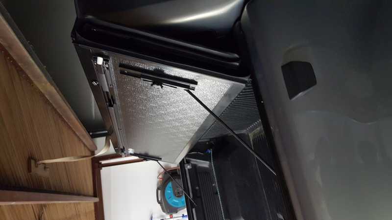

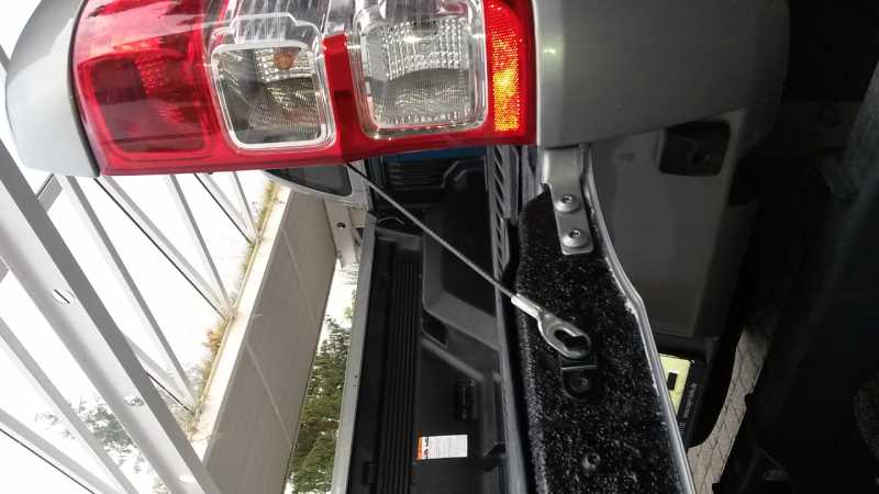

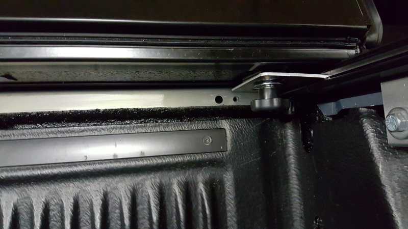

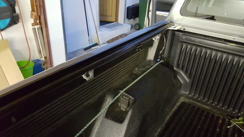

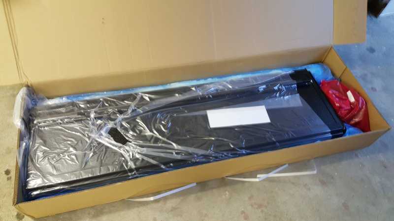

Gestern kam ein schönes großes Paket aus Haßfurt: Flipbak-Cover
Ist zwar noch nicht Weihnachten habs aber trotzdem gleich aufgemacht und montiert:)

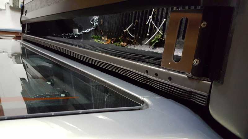

Als erstes werden zwei Schienen rachts und links montiert
Hierfür muss nach nichts bohren sondern die Schienen werden Klammern an die Blechkante der Ladefläche geklemmt.
Danach muss noch eine Dichtung an der Wand zur Kabine angebracht werden da diese minimal niedriger ist als die seitlichen:

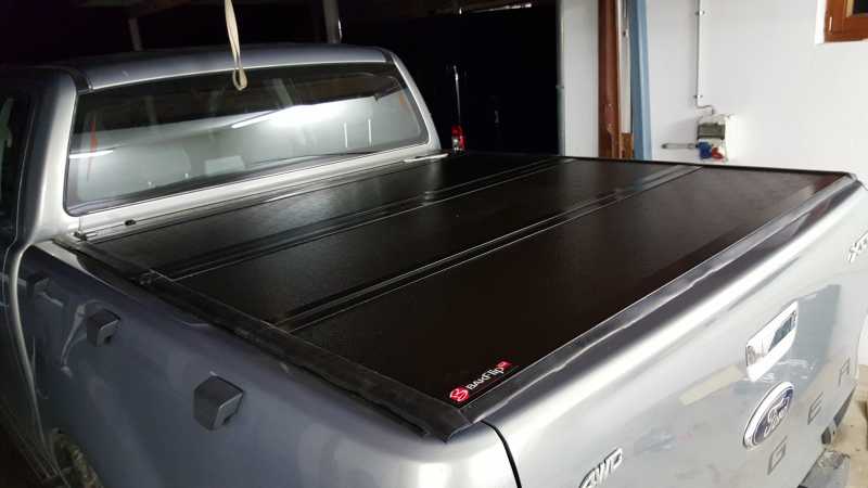

Dann kann schon das eigendliche Cover montiert werden
Dazu muss das feststehende Teil nur mit 2 Schrauben an den Schienen rechts und linkst befestigt werden
Das Ergebnis:
Jetzt muss ich bei gelegenheit nur noch die Ablaufschläuche montieren
Bis jetzt macht das Ding einen guten und stabilen Eindruck. Man merkt aber schon das es aus USA kommt, eine handwerkliche Meisterleistung sieht anders aus;)
Aber für mich stand aber die flexibilität im Vordergrund. Ich kann jetzt geschloßen oder offen Fahren und wenn es nötig wird kann ich das Cover durch das lösen von 2 Schrauben (mit Plastikgriff) komplett abnehmen.
Hier noch ein dank ans Autohaus Storkan, das das noch vor Weihnachten geklappt hat.
Falls jemand mit dem Gedamnken spielt ein Bakflip zu kaufen und es sich davor anschauen möchte kann dort mal vorbei schauen. Die haben es auf einer Ladewanne in ihrem Vorführraum montiert.
Natürlich kann auch bei mir besichtigt werden;)
Gruß Peter

ich hätte da mal eine Frage wegen der Kombikupplung. Ist ja wohl echt ne tolle Sache das man auch mal kleinere Traktoranhänger ziehen kann. Dann könnte ich bei schlechtem Wetter auch mal ein paar Rundballen Heu mit dem Ranger holen.
Ist diese Kupplung auch offiziell TÜV Konform bzw. erlaubt?
Gruß,
Many
