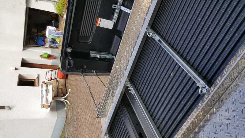

Hallo Bo,
saubere Arbeit.
Das Kennzeichen ist ja nicht verdeckt, insofern brauchst Du auch kein zweites.
Wenn Du allerdings dennoch ein zweites an einer anderen Stelle anbringen willst, dann muß dieses auch beleuchtet sein!
Das Einzige wo ich mir nicht ganz sicher bin ist, ob das mit der Ladungssicherung so in Ordnung ist. Du hast zwar das Gestell an den Befestigungspunkten montiert, aber die Anschlagpunkte entfernt und und die Frage ist jetzt, ob das Gestell zur Ladungssicherung geeignet ist?
saubere Arbeit.

Hi Mario,
denke schon. Wie hier im Forum schon öfters zu lesen war ist eine Laderaumabdeckung (bsp. bei mir ein BakFlip-Cover) ja auch nur Ladung.
Bei mir wird das Cover auch nur über "Schraubzwingen" mit dem Fahrzeug verbunden, ist also auch nicht an irgendwelchen Orginalen Zurrpunkten festgemacht und ist trotzdem ordnungsgemäß gesichert.
Ich denke mal das es da keine Schwierigkeiten gibt, lasse mich aber gerne eines besseren belehren. Also falls jemand wirklich Ahnung zum Thema Ladungssicherung hat und hier seinen Senf dazu geben will, immer gerne her damit!!!
Detailbilder habe ich nicht vergessen, bin heute nur nicht dazu gekommen, mache ich aber so schnell wie möglich.
Gruß Peter
Gruß Peter

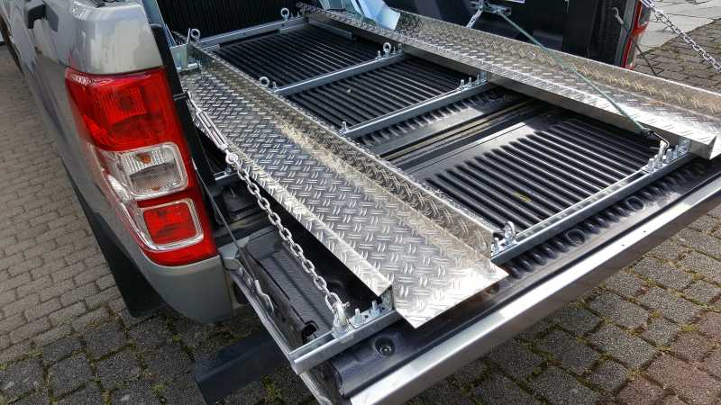

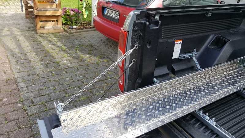

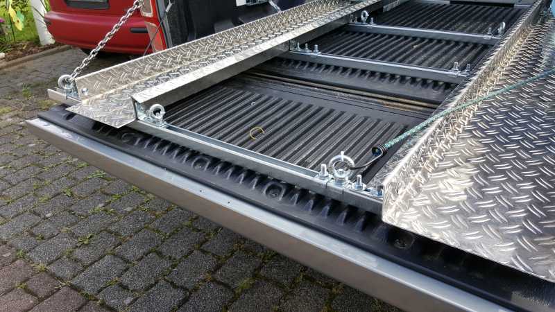

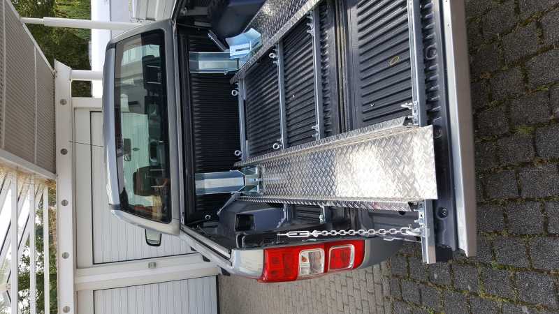

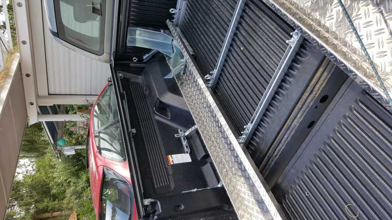

06 Aug 2016 17:18 #45
von bo1992
bo1992 antwortete auf bo's Ranger
HiHo,
hier die versprochenen Detailbilder:
Hoffe das passt so;)
Noch ein paar kleine Erklärungen:
Die Hauptlast der Motorräder wird von der Riffelblechschiene aufgenommen.
als reine Vorsichtsmaßnahme habe ich die zwei Ketten angebracht.
Im unbelasteten Zustand habe ich zwischen Heckklappe und Profilschiene ca1-2mm Luft. Somit wird die Heckklappe fast nicht belastet (Stichwort max 200kg)
Gruß Peter
Gruß Peter

Hallo Peter!
Deine Lösung gefällt mir sehr gut. Leider ist meine 1200er GS LC Adv etwas größer und würde dank zusätzlichem Rollo deutlicher überstehen.
Über die 200kg an der heckklappe würde ich mir keine Sorgen machen, zudem hält die wesentlich mehr.

Rollo kann man demontieren
Klar, ne GS ist um einiges größer, da ist meine 600er ein Spielzeug;)
ja wegen den 200kg ist halt so ne Sache. ein Bike hat ca 200kg, heißt ca. 100kg auf der Hinterachse. Wenn 2 draufstehen nach Adam Riesling ca 200kg auf der Heckklappe.
Wenn man jetzt aber über ne Bodenwelle fährt und die Motorräder einfedern wird das Gewicht kurzfristig um ein vielfaches höher.
Aus diesem Grund die eingebaute Sicherheit.
Gruß Peter
Gruß Peter

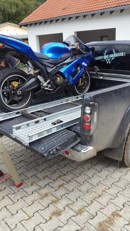

Meine Erfahrung ist folgende:
Für vorne-
Es reicht wenn das Vorderrad in einer Wippe steht, wie bereits weiter oben gezeigt.
Dann kann das Moped "nach vorne" an die seitlichen Befestigungspunkte abgespannt werden. Für unsere zwei Mopeds habe ich jeweils eine Schrauböse an die Wippe geschraubt und diagonal abgespannt.
Wenn du mehr Abstand brauchst wegen dem Rollokasten, dann muß halt zwischen der Radwippe bis zur Bordwand für den Abstand etwas untergelegt werden (Distanzstücke- aus Eisen oder Holz-je nach "Fachrichtung")
Für Hinten-
Gut ist es, wenn die Radwippe auf der Schiene für das Hinterrad befestigt ist.
Die Schiene darf nur nicht über die hintere Kante der offenen Labdeklappe überstehen (oder die scharfe Kante muß irgendwie geschützt werden)
Es reicht ja, wenn der Achsmittelpunkt noch auf die Heckklappe kommt. Der Reifen kann ja ruhig überstehen. Wenn ein Anhängerkabel in der Steckdose steckt, ist auch der Abstandswarner für hinten ruhig.
Bei mir war es so (beim Extracab) dass ich die Grundkonstuktion länger auf der Ladefläche lassen wollte, und die Schienen nur bei Bedarf angeschraubt habe.
Für vorne-
Für Hinten-
