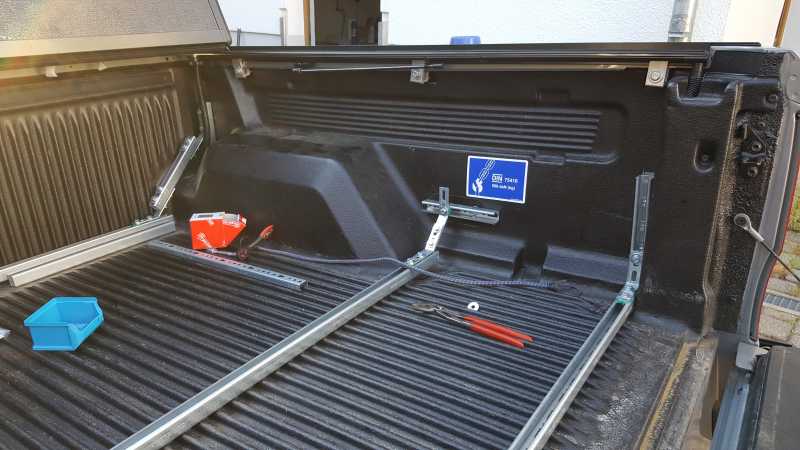

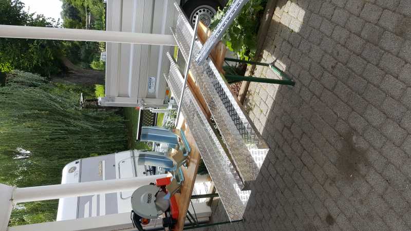

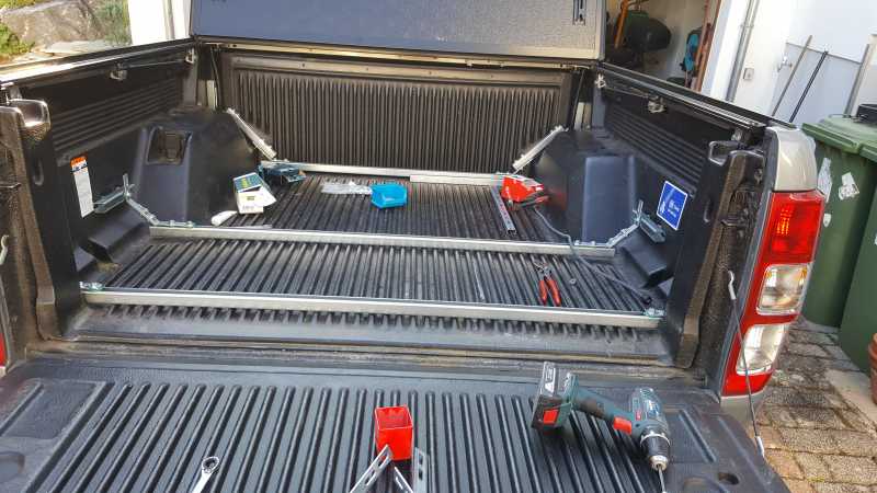

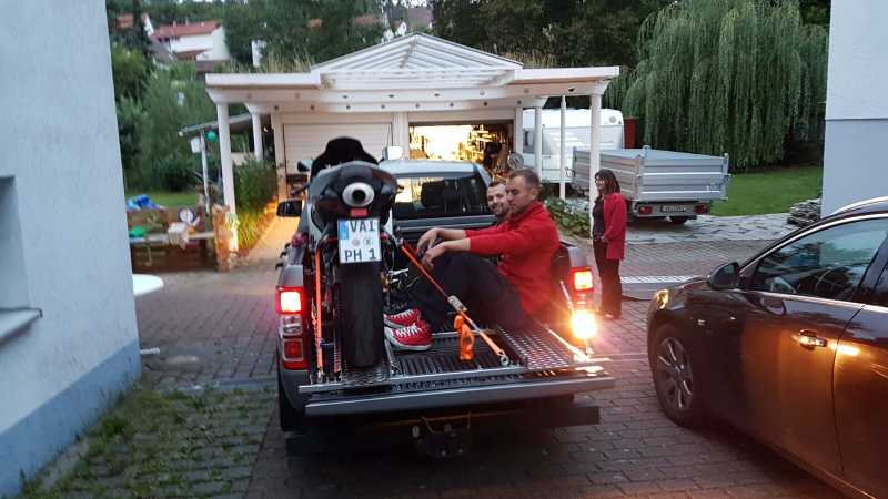

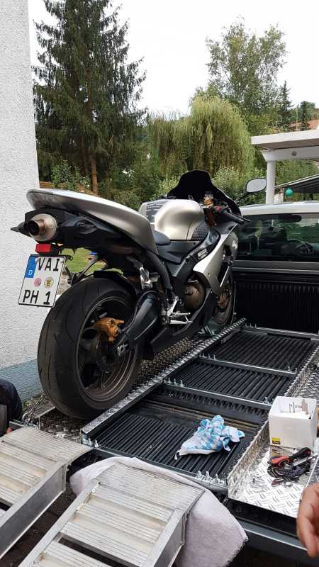

Abend zusammen.
Bei mir hat sich auch wieder was getan.
Habe ja schonmal gesagt das ich gerne mein Motorrad (und sobald sie einen Führerschein hat das meiner Freundin) auf dem Ranger transportieren will.
Habe dazu mal letzte Woche alle Teile bestellt und am Montag angefangen.
Bin mit dem Ergebnis recht zufrieden:
Hier die Einzelteile:
+ 2x Wippe von Acebike
+ 2x Aluminium Riffelblech-Schiene 3mm. Habe ich anfertigen lassen.
+ C-Profilschienen von der Arbeit
Los ging es damit die Orginalen Zurrpunkte gegen die Profilschienen zu tauschen.
An diesen neuen Zurrpunkten habe ich dann 3 Profilschienen quer befestigt.
Somit war der Montag Abend erledigt.
Weiter ging es gestern.
Hier habe ich leider keine Bilder mehr vom Bau, da ein Kumpel da war zum Helfen und der echt Gas gegeben hat
Naja, am Ergebniss sieht man aber soweit wie es weiter ging
Die Riffelblechschienen wurden mit Winkeln an den Profilschienen befestigt.
Durch die Profilschienen kann ich die Riffelbleche jeder Zeit nach rechts oder links verschieben.
Um die Heckklappe zu entlasten habe ich die Riffelblechschienen durchgängig gemacht. Um nochmal 100% sicher zu sein habe ich zwischen Heckklappe und Riffelblech nochmal eine Schiene angebracht und diese mit Kette und Kettenspanner am Schließbügel der Heckklappe besfestigt
Ab gehts zur Probefahrt
Bin bis jetzt echt zufrieden, mein Zweiradmechaniker auch;)
Klar ist eine geschweißte ausführung besser ala Big Pit etc. Da ich aber nicht wirklich schweißen kann und ich damit auch relativ unflexibel bin find ich meine Variante garnicht schlecht
Übernächste Woche gehts so mit 2 Möps von daheim (nähe Stuttgart) nach Füssen.
Hoffe das alles hält
Bevor Fragen kommen warum ich keine Airlineschienen oä benutzt habe 2 Sachen:
1. Ich will die Plastikwanne drin lassen ohne sie aufschneiden zu müssen, somit Festpunkte auf dem Boden nicht möglich.
2. Bin vor 2 Monaten Umgezogen und habe einen Duplex-Stellplatz.
Ich habe vor das gesamte Gestell dort draufzustellen und zu Fixieren, um dort die Motorräder abstellen zu können.
Somit habe ich 2 Fliegen mit einer Klappe geschlagen;)
In diesem Sinne schönen Abend miteinander
Gruß Peter
