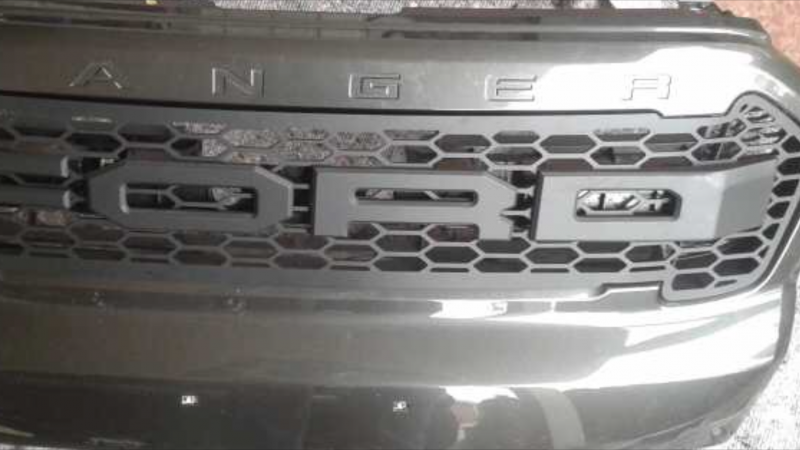

Mit den LEDs gibts Stress bei TÜV und Rennleitung. Der von mir verbaute Grill ist der gleiche - nur ohne LEDs. Materialstärke ist identisch. 110 Australische Dollar war damals der Preis.

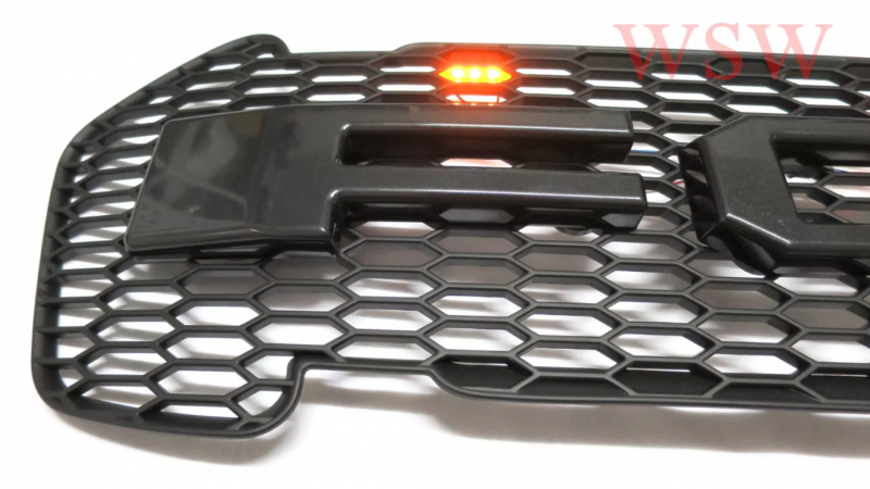

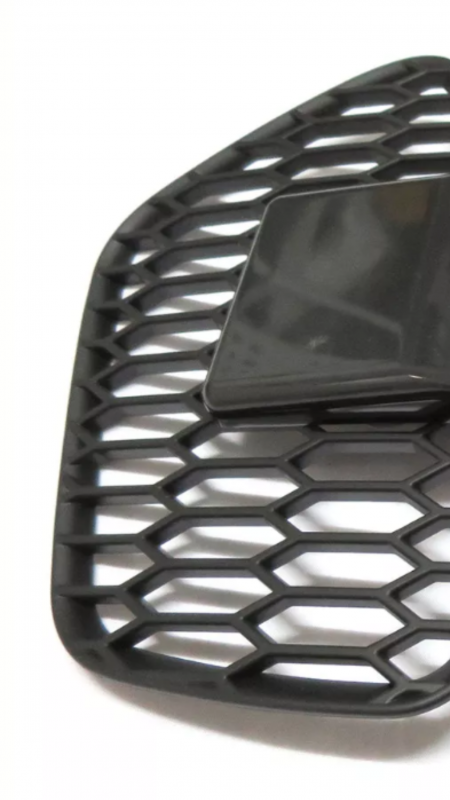

Nein sind nicht identisch!!!
Guck dir mal die Details genau an.
Das Gitter ist bei "meinem Post" wesentlich dicker und auch sind die Gitterwaben noch vorne hin abgerundet...
Die LED's muss man ja nicht nutzen...
Finde mit LED aber auch besser

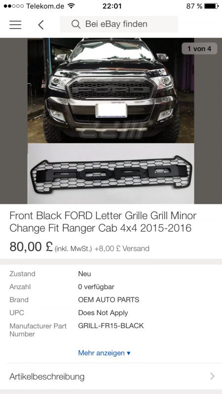

Habe jetzt mal im ebay AU nachgesehen/verglichen....möchte auch ohne LED...aber evtl. die FORD Buchstaben in der Wagenfarbe....
Warte noch etwas ab....die Preise sind jedenfalls annehmbar...
Haben ja noch etliche andere Sachen, die mich Interessieren würden..

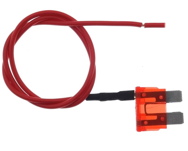

18 Apr 2016 07:14 - 18 Apr 2016 07:34 #30
Cip antwortete auf Raptor Grill in Modell 2016 einsetzen - wie gehts?
Led's ziehen kaum Strom, daher sollte der paralele Anschluss an einen Verbraucher im Fahrzeug kein Problem sein.
Nachteil beim Anschluss an den Scheinwerfer ist jedoch, dass die LED's nur dann leuchten, wenn der Scheinwerfer auch an ist.
Ich würde daher mir eher ein "Zündpluss" suchen. Dann würden die LED's immer leuchten, wenn die Zündung an ist...
Am Besten die Leitung in den Innenraum ziehen und dort ne passende Sicherung suchen. Das Ganze noch mit einem Schalter versehen, so dass du die LED's im Bedarfsfall ausschalten kannst.
Am Einfachsten funktioniert der Stromabgriff im Sicherungskasten mit einer solchen Stromdieb Sicherung.
