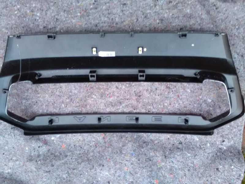

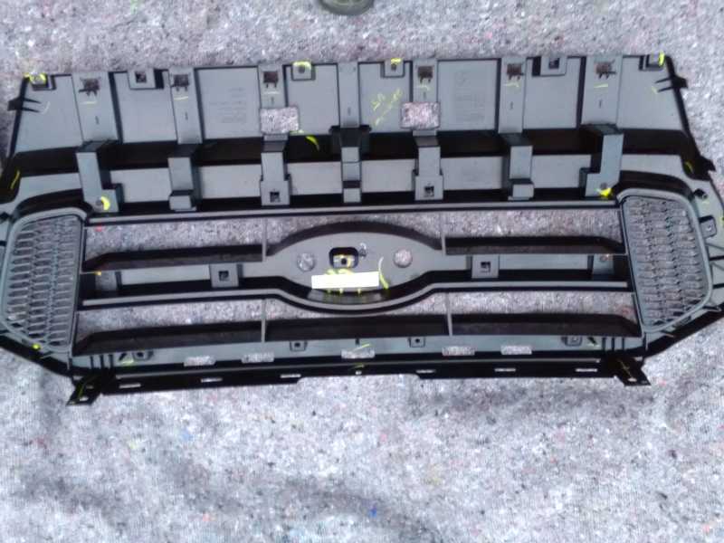

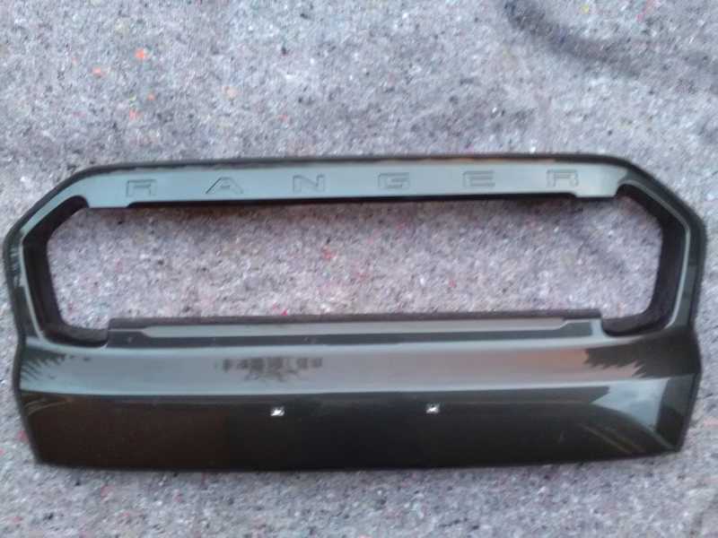

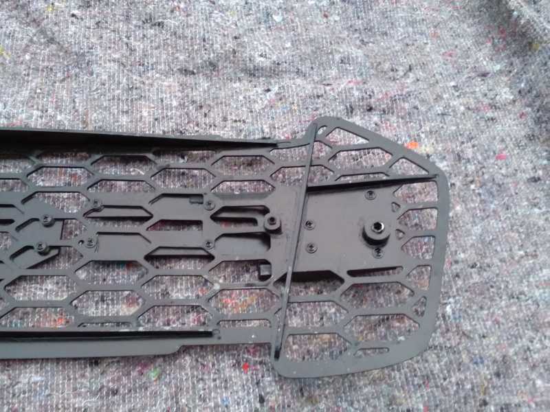

Ich habe mir den Grilleinsatz im Raptorstyle besorgt, um die Front wie im Profilbild zu sehen, umzubauen. Nach einiger Fummeleinhabe ich den Fronteinsatz entfernt. Die Frage ist nun, wie bekomme ich den neuen Grilleinsatz in den Rahmen. Der alte Rahmen muss wahrscheinlich ausgeschnitten werden, denn der Bereich, wo sich der Quersteg mit dem originalen Fordlogo befindet, ist irgendwie im Weg. Am Raptor-Einsatz befinden sich vier eingegossene Muttern und die entsprechenden Schrauben sind als Befestigungsmaterial dabei. Allerdings sehe ich nix, wo ich die im Originalteile verschrauben könnte...
Hat das schon jemand von Euch gemacht und kann helfen?
Danke!!!
Danke!!!

hatte gemeint, dass es auf youtube ne erklaerung gibt, aber genau dieser punkt wird ausgelassen. auf den ersten blick faellt mir auch nix ein. hast du den mittelsteg mit dem logo in dem fall raus gebrochen oder ging der freiwillig raus?

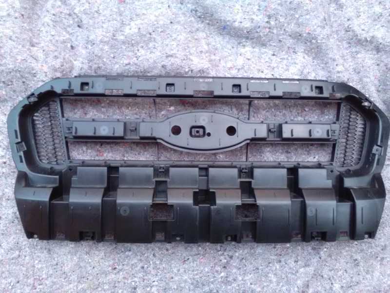

Guck mal, ob man evtl nur den lackierten Teil des mittleren Stegs entfernen kann.
Dann wäre der Steg noch da, aber deutlich mehr Platz, da der lackierte Teil ja doch schon recht dick ist.
an den verbleibenden Steg könnte man dann den neuen Grill befestigen

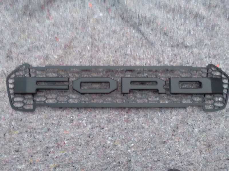

@ schnaik - hast du innen in der mitte vom neuen raptor grill oben keine einrastnase und unten einen hebel den du bewegen kannst? eventuell wird das ganze damit irgendwo eingerastet und die schrauben werden nur an den seiten verwendet ????

Die Antwort wird Dir nicht gefallen, ist wie bei den ersten Raptorgrill für den vor Facelift,
Der Raptorgrill wird auf den original Steg (mit dem Ford Logo) aufgeschraubt, hierzu musst Du dann Löcher in den Steg bohren, und dann kann man immer schön den original Steg durch den neuen Raptorgrill sehen
Alternativ würde ich den nicht benötigten Teil vom original Steg zwischen raus schneiden, dann schaut es vielleicht nicht ganz so schlimm aus.
Beim genauen betrachten scheint es aber so zu sein das die äußere Befestiegungen durch das Gitter vom Original geschraubt wird, die innerer (zweite) Befestiegung müsste dann mit dem ersten Loch nach dem Gitter vom Original Einsatz übereinstimmen, schau mal ob das passt und Schneid den Rest dann raus.
Mal schnell das Video geschaut und nen Bild gemacht, ist so wie ich sage, der original Steg sitzt drunter, hoffe Du kannst es erkennen.

ich hab mir im netz diverse hochaufloesendere fotos angesehen. dabei sieht man genau das, was AmStaff geschrieben hat - die mittelstrebe vom originalgrill bleibt drin. es muessen nur das emblem und die verchromten teile entfernt werden. auf diese "nackte" strebe wird der raptorgrill geschraubt.
sieht jetzt eigentlich nicht so tragisch aus, dass teile der schwarzen strebe etwas durchschimmern.
gruss sky
