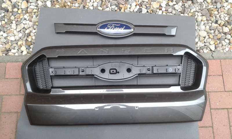

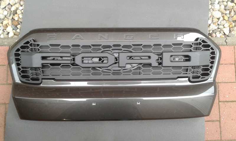

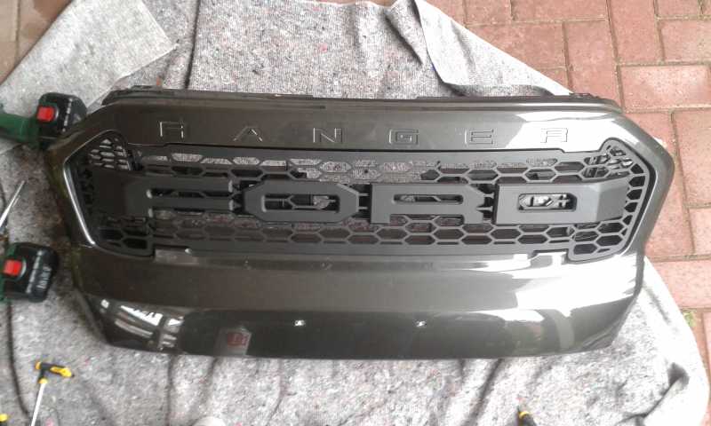

So. Der Grill ist eingebaut. Alles kein Teufelswerk, wenn man weiss, worauf man achten muss.
Als erstes wurde der originale Grilleinsatz komplett ausgebaut. Das wurde bereits super hier beschrieben:
www.pickuptruck...ieren
Jetzt müsste man den ganzen Grill gar nicht weiter demontieren. Ich habe es trotzdem gemacht, weil ich es zu dem Zeitpunkt noch nicht wusste.
Als erstes schraubt man von hinten die Zierleiste mit dem originalen Ford Logo ab. Dann sieht das ganze so aus:
Dummerweise ist der Mittelsteg unter dem Ford Logo recht breit und die Form des Logos trägt ziemlich auf. Das ganze kann man auch nur dauerhaft durch raustrennen entfernen. Da der Mittelsteg aber auch zwei Querversteifungen für den Grill enthält und ich befürchte, dass das ganze dann etwas instabil wird, kam rausflexen des gesamten Mittelteils für mich nicht infrage.
Wenn man nun den neuen Grilleinsatz von außen auflegt (der wird auch nur von außen angebracht), sieht man das Oval des Ursprungslogos schon deutlich hinter dem Grill. Der Rest des Stegs verschwindet aber ganz gut hinter den FORD Buchstaben.

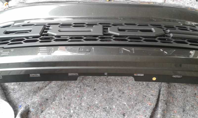

Mir hat es so jedenfalls nicht gefallen. Also habe ich das Oval bündig mit dem Rest der Leiste oben und unten abgeschnitten und entgratet.
Im Vergleich zum ersten Bild sieht man den Unterschied. Jetzt schaute das ganze mit Grill schon viel besser aus.

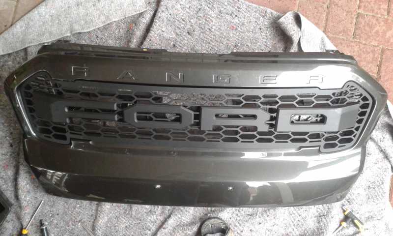

Nun wird der neue Grilleinsatz von vorn anständig zentriert und das ganze Konstrukt umgedreht. Es sind vier Schrauben und Unterlegscheiben im Lieferumfang dabei und auf der Rückseite des Grilleinsatzes sind die dazugehörigen Muttern eingeschrumpft. Die kleineren Schrauben werden durch eine originale Öffnung des Trägers gesteckt und mit dem neuen Einsatz verschraubt. Die beiden längeren Schrauben dienen der Fixierung durch die serienmäßigen Luftgitter an den Seiten des Grills. Das passt alles super und ist in einer Minute erledigt.
Beim Zusammenbau habe ich allerdings bemerkt, dass an der Oberkante des neuen Einsatzes zum Rest des Grills ein komischer Spalt entstanden ist. Das liegt daran, dass der Einsatz mittig ab Werk nicht mit einer Fixiermöglichkeit versehen ist. Mit der Hand konnte man den Grilleinsatz andrücken und der Spalt war weg.
Ich habe von innen zwei kleine selbstschneidende Schrauben eingesetzt und mit M3 vorgebohrt. Problem gelöst und die Schrauben sind von außen unsichtbar.
Jetzt alles wieder einbauen und das wars.
Wenn ich es jetzt nochmal machen müsste, würde das keine halbe Stunde dauern. Der Grilleinsatz ist anständig verarbeitet und alles passte super. Auch sind die sich ergebenen Spaltmaße rund um den Einsatz gleichmäßig, was bei Fernost ja nicht selbstverständlich ist.

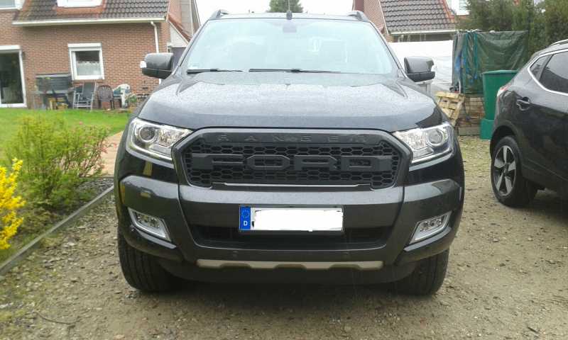

Fazit: Für einen wirklich guten Preis im Vergleich zu heimischen Anbietern habe ich eine tolle neue Optik der Front. Mir gefällt es.
So - und nun viel Spaß beim Selbermachen.

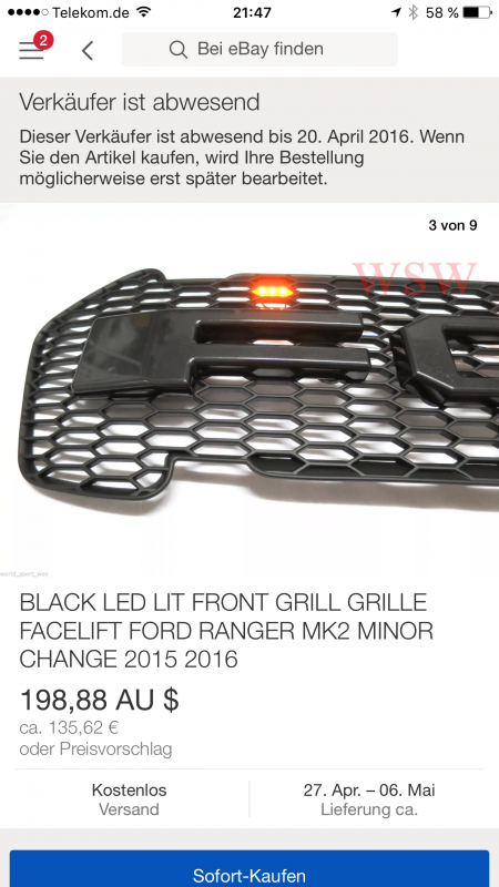

Ich habe grad kein entsprechendes Angebot des Anbieters bei ebay gefunden. Gib mal die Artikelnummer bei ebay ein. Das ist meiner gewesen. Dann einfach mal suchen.
252043838645 (Artikelnummer)

Der kostet aber 190 Australische Dollar. Aber immer noch ein Schnäppchen
