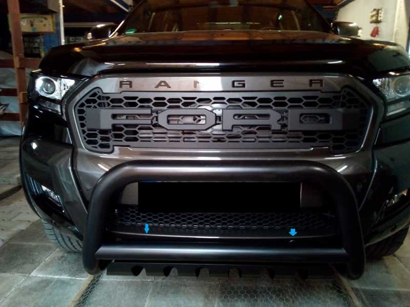

Ich bin neu hier und wollte mich kurz vorstellen. Ich bin rene und komme aus Niedersachsen. Ab Dienstag im Besitz eines neuen Ranger XLT Limitedt 2016.
Ich möchte ihn gern etwas auffrischen und meinen Vorstellungen anpassen.
ich habe jetzt mal ein paar fernscheinwerfer und nebelscheinwerfer bestellt insgesamt 6 Stück.
Am Dienstag möchte ich einen bullenfänger bestellen jedoch erstmal schauen ob das auch mit dem parkpilot kompatibel ist. Kann man zwei der parksensoren abstellen? Ist sowas möglich? Ich schicke mal ein paar Bilder. Was könnt ihr mir empfehlen was den Bereich angeht Höherlegung, Kotflügel Verbreiterung usw. Achja PS. Ich werde es meist über die Werkstatt machen lassen, da ich nicht der erfahrenste schrauben bin. Habe jedoch schon immer pick ups gefahren wie z.b chevrolet c1500, silverado, dodge RAM 1500.

Willkommen hier und viel Spaß mit dem neuen Ranger.
Was die Sensoren anbelangt scheint es da öfters (allerdings nicht bei allen) Probleme/ Störungen zu geben.
Ich für meinen Teil würde Dir mal empfehlen mit Hurter zu sprechen. Der hat mir telefonisch schon fundiert geholfen.
Aber auch die andern Firmen die Personenschutzbügel anbieten sollten da helfen können.

bzgl. der Sensoren kann ich davon nur abraten. Ich arbeite für einen Zulieferer der Einparksensoren und Systeme herstellt. In der Regel werden alle Sensoren in dem System benötigt, da diese meist im Verbund arbeiten. Auch eine andere Position kann ich nicht empfehlen, da die Software exakt auf ein Fahrzeugtyp abgestimmt ist. Wenn man daran etwas verändert, wird die Hinderniserkennung nicht mehr korrekt funktionieren.

Bei meinem Bügel funktionieren die Einparksensoren. Zu Abstandsradar kann ich nichts sagen.

wenn Du einen Bügel mit Querstrebe wie auf dem Bild verwendest und die Sensoren in der Mitte so lässt
wie Serie hast Du ständig eine Meldung. Ich habe mir eine Klebefolie besorgt und die Sensoren komplett
abgeklebt. Durchmesser 33 mm. Bei vielen Lieferanten sind zu kleine Klebepads dabei die den Sensor nur
im Innenbereich abkleben, hier bringt er dann ständig ein Hinderniss. Folie vollflächig verklebt,
funktioniert einwandfrei, die beiden äußeren Senoren arbeiten wie gewohnt weiter.
Auf Bild 1 die Version mit abgeklebten Sensoren.
Auf Bild 2 die Version mit verlegten Sensoren in einen Kennzeichenhalter, damit alle 4 arbeiten.
