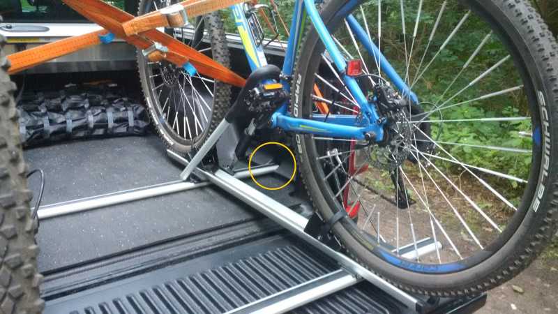

Inspiriert von den Motobike Transporten im Bed vom Pickup ist gestern Nachmittag diese Lösung zum Transport von 2 29" MTB's entstanden.
Den Atera Grund- und Fahrradträger hatte ich ja noch vom XLT, da hab ich lediglich die vier Relingfußsätze abmontiert und wie als wäre er dafür gemacht, passt der Träger genau in die Aussparung der Laderaumwanne:
So stehen die MTB's schon mal sicher im Fahrradträger,

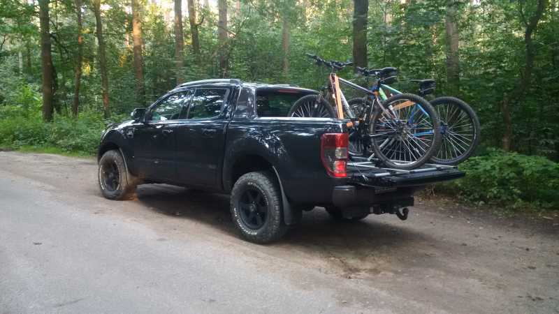

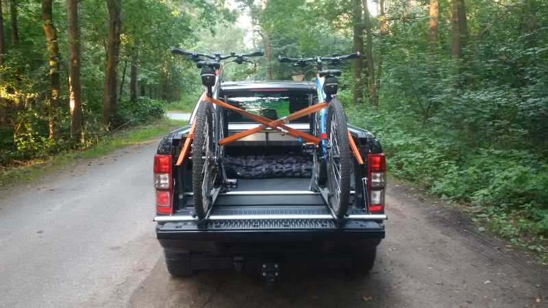

das ganze Paket mit vier Gurten am Rahmen der MTB's direkt/diagonal gezurrt:
Dann noch eine kleine Probefahrt gemacht und funktioniert. :daumen:

Sieht doch gut aus!!!
Bedenke aber bitte, dass du ab 50cm Überstand eine rote Fahne bzw bei Dunkelheit ein Zusatzrücklicht brauchst...

Sieht nach ner top-Lösung aus.

Laut
" verkehrsportal....2.php "
1m
..... Ragt das äußerste Ende der Ladung mehr als 1 m über die Rückstrahler des Fahrzeugs nach hinten hinaus, so ist es kenntlich zu machen durch mindestens
1.eine hellrote, nicht unter 30 x 30 cm große, durch eine Querstange auseinandergehaltene Fahne,
2.ein gleich großes, hellrotes, quer zur Fahrtrichtung pendelnd aufgehängtes Schild oder
3.einen senkrecht angebrachten zylindrischen Körper gleicher Farbe und Höhe mit einem Durchmesser von mindestens 35 cm.
Diese Sicherungsmittel dürfen nicht höher als 1,50 m über der Fahrbahn angebracht werden. Wenn nötig (§ 17 Absatz 1), ist mindestens eine Leuchte mit rotem Licht an gleicher Stelle anzubringen, außerdem ein roter Rückstrahler nicht höher als 90 cm.
Ich hoffe ich darf das so zitieren
Das Nummernschild muss auch lesbar sein.

Ah, ok...
Dachte, es wären 50cm...
Ja dann passt es doch :daumen:
