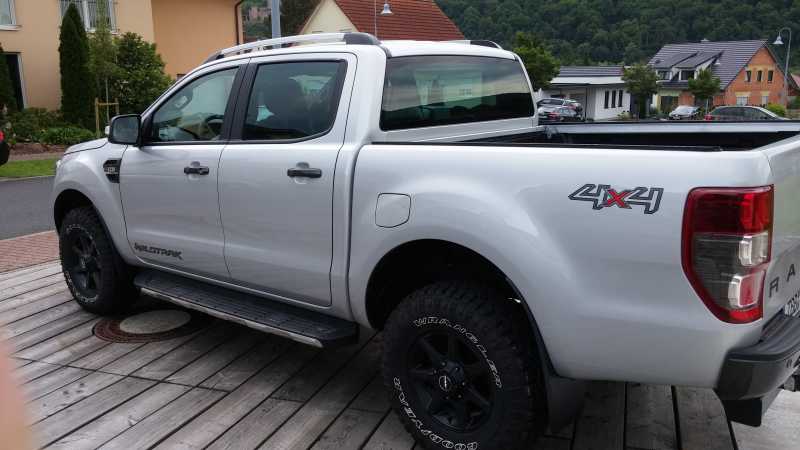

Bin bisher kein Fan von Silber, aber das steht dem Ranger verdammt gut. Glückwunsch.

Glückwunsch zum Neuen !Geile Reifen die hab ich auch

mein Glückwunsch zum schicken neuen WT und viel Spaß damit.
in silber finde ich vom Kontrast her schon fast besser und vor allem wertiger als in weiß. Auch die Borbet Felgen in 16" mit den M/T Reifen sehen auf dem WT sehr gut aus.

Sehr schön
Schaut in Silber richtig gut aus
Allseits gute Fahrt
Allseits gute Fahrt

Danke Jungs
Ich bin sehr glücklich das er in Silber so toll wirkt hatte ihn ja vor bestellung auch noch nicht Life gesehen.

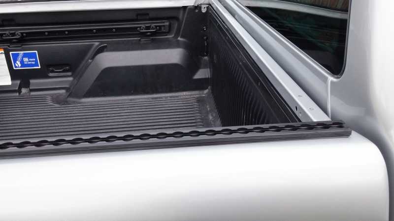

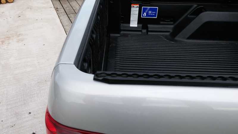

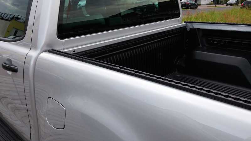

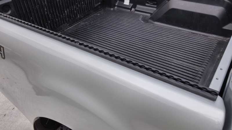

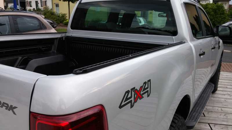

Heute zum Heiligen Sonntag mal was geschafft.
Wildtrak Bügel runter.
Airlineschienen zugeschnitten und schnittkanten wieder Schwarz Lackiert.
Dann umgedreht und die zu klebende Fläche mit Schruppscheibe angraut bzw. Schwarzen Lack Runter geschruppt das Sikaflex besser hält.
Dann Probehalber an die vorhanden Einpressmuttetn geschraubt.
Passenau alles Abgeklebt und.
Ja und dann hab ich da gestanden und überlegt ob ich wirklich das 1 Tag alte Auto Anschleifen soll.
Habs dann einfach getan.
Sikaflex aufs Auto und Airlinschiene aufgeklebt und Angeschraubt.
Dann mit Spüliwasser Kanten schön Sauber abgezogen und Klebeban abgezogen.
FERTIG.
Als Tip:Sikaflex zieht sehr schnell an also zügig mit Spüliwasser abziehen und Klebeband sofort abziehen.
Deke das kann sich sehen lassen.
FERTIG.
MFG Pierre

Was willst an den Airline-Schienen befestigen?
So wirklich viel hält das gekantete Blech der Ladefläche nicht aus....
Folgende Benutzer bedankten sich: Power Paul

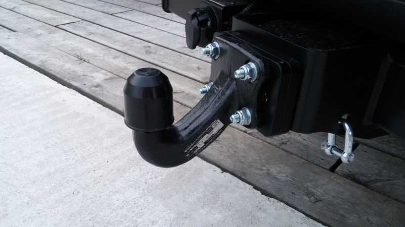

Ach ja Monoflex Adapterplatte und Westfalia Kugelkopf angeschraubt hab ich heute Abend mit meinem Sohn auch noch.
Hat jetzt perfekte höhe für unseren Anhänger.
Wohnwagen muss ich mal noch Testen.
Weil wir auch dieses dämliche 3004 Alko Maul haben das sehr viel Platz brauch auf dem Kugelkopf.
Höhe müsste da jetzt aber auch super passen.
Die nächsten Tage wird noch einiges mehr gemach.
MFG Pierre

@Ransom
Wirklich schwere Sachen werde ich auf der 2ten Ladeebene nicht Transportieren.
-2x20 Liter Kanister
-Rack mit Alukiste und etwas Gerödel.
-Wenn alles so klappt wie gedacht, dann noch 2 bis 4 Hinterteile von unseren Fahrrädern.
(Gabelbefestigung der Fahrräder kommt an den XLT Bügel den ich noch verbauen werde)
Danke für deinen Hinweis und deine Bedenken.
MFG Pierre

Also meine Erfahrung ist das das Sikaflex auch auf dem Lack bombig hält, aber das ist jetzt eh schon rum
