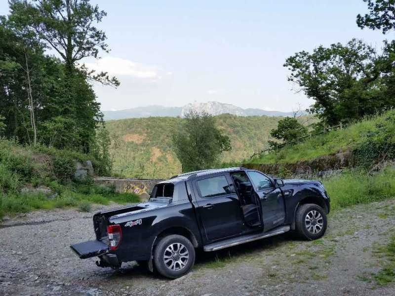

Hast du die Rollo Holme nochmals nach unter abgestürzt ,zur Ladefläche ?

Tom1125 schrieb: Hast du die Rollo Holme nochmals nach unter abgestürzt ,zur Ladefläche ?
Gesendet von meinem S60 mit Tapatalk
Hallo Tom
Nein das hab ich noch nicht, hab ich aber auch gedacht. Ich mach mal so ein Test.
Hoffe das hält meine schwerewicht :D.

....also ich denke ein abstützen ist sicher nicht notwendig...die dachzelte haben ja alle eine bodenplatte und verteilen das gewicht entsprechend bzw über etwaige 4 auflagepunkte ohnehin sehr weit aussen...eine punktbelastung in der mitte gibts nicht. meine dachträger geben keinen mm nach, und sind auch nicht stärker wie Tommysbers 4kant rohre...und unsere ca. 160kg machen da gar nix.

Es geht ehr darum ob die Rollo holm Befestigung das Tragen

nein...die schienen sind verdammt stabiler alu-guss...mein "freundlicher" hat selbst ein dachzelt wie blackmamba drauf... auf meinen querstreben waren zwar bislang nur räder aber da könnt ich mich draufsetzen...die ABE der orig. Mountain Top Querstreben erlaubt die klassischen 75kg analog zu Dachträgern...also wird die auffangende Schiene mit Sicherheit deutlich mehr verkraften. Es ist sogar vielmehr so, dass in der Anleitung zum Rollo steht, dieses eben gerade nicht auf den Lamellen zu belasten. Also alles Gewicht in die Nut abzuleiten.

Das hab ich auch so gemacht, wann das Dachzellt montiert ist und wir darin sind, habe ich geschaut das die Quärtrager genau auf den Fixpunkt der Listen sind.
Ich werde diese Wochenende testen, mit Dachzellt, Freundin und ich der Belastung ist etwa 180Kg.
Wann ich beim aufwachen am Bode befinden heisst muss ich das ganze verstärken :lachkrampf: ich hoffe aber nicht das so wird :P

zur Stabilisierung (Flächenpressung) habe ich alle erreichbaren Schrauben der Befestigungswinkel des Rollos durch VA - Schrauben ersetzt und gleichzeitig größere und stabilere Unterlagscheiben eingesetzt. Das geht natürlich nur wenn keine Last aufliegt und man einen Winkel nach dem anderen modifiziert.
