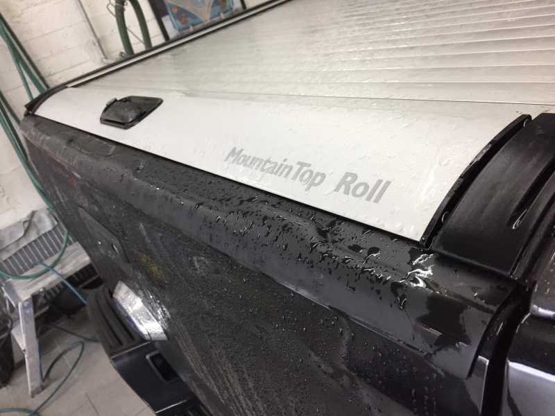

Bezüglich des Ladekantenschutzes liest man immer "nicht für WT bzw. Rollo", gibt es damit irgendwelche Probleme?

Ich habe die Kante am Wildtrak mit Rollo dran.
ES GIBT KEINE PROBLEME

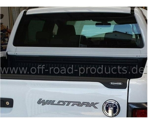

@ Ranger OD
bei OFF ROAD PRODUCTS wird wie folgt unterschieden.
mit Hardtop
mit Rollo oder Deckel
Die anderen Hersteller geben immer folgendes an.
Bei Verwendung des Laderaumrollo, Rollcovers, Rollercovers von Carryboy, MountainTop oder FORD ist ggf. etwas Nacharbeit erforderlich. Je nach Ausrichtung, Einstellung des Laderaumrollos passt der Ladekantenschutz knapp dazwischen oder zwängt. Bei 95% aller verbauten Laeraumrollos (exakt ausgerichtet beim Einbau) passt der Ladekantenschutz ohne Nacharbeit. In den anderen Fällen ist entweder eine Nachjustierung des Laderaumrollos oder ein minimales Kürzen der Ladekantenschutzleiste erforderlich.
