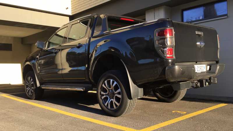

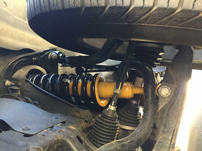

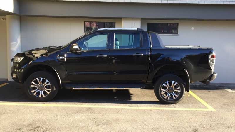

10 Mär 2017 17:41 #62 von Tommysber
Tommysber antwortete auf BlackMamba
OME Montiert :)
Unglaublich was 6cm macht!! Bin megaglücklich.
Distanzscheiben sind schon unterwegs.
Nächste step, Felgen Schwarzmatt lackieren, BF Goodrich Reifen und Trittbretter weg :)

10 Mär 2017 18:12 #63 von manfredsen
manfredsen antwortete auf BlackMamba
Vorne siehts gar nicht so viel aus, Hinten schon ordentlich. Ist beides gleich viel höher gekommen?
Mit anderen Reifen und schwarzen Felgen siehts bestimmt hamma aus!
Gruß, Sönke

10 Mär 2017 18:29 #64 von Tommysber
Vorne ist 5cm höher und Hinten 6cm.
Abgestimmt auf 200Kg.

10 Mär 2017 19:14 #65 von Redneck
Redneck antwortete auf BlackMamba
Nabend!
Sieht von der Höhe super aus! Vor allem hinten... :daumenhoch: Man merkt halt doch jeden Zentimeter! ;)
Bißchen größere Reifen wären nicht schlecht, und dann zusammen mit mattschwarzen Felgen hast DU einen top Ranger, glaub mir!!! :daumen:
