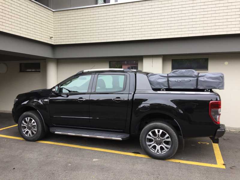

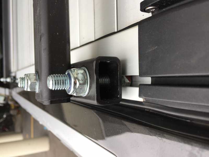

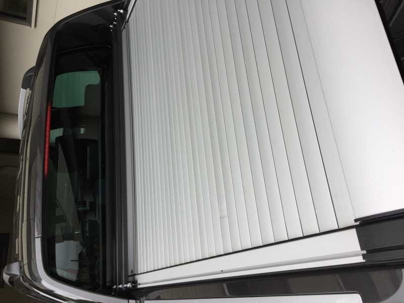

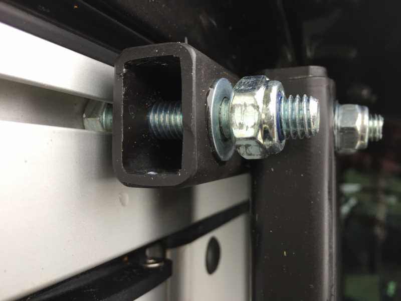

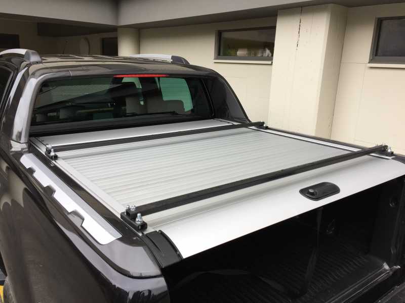

Für die wo meine Dachzellt system interessiert, habe heute am Morgen ein paar Fotos gemacht.
Hier sieht mann wie die Querträge montiert sind und "versorgt".
Ich habe dann ein System gebaut mit M13 Schrauben, die müsste ich ein bissen feilen damit in den Roll-on schiene rein passen, wenn man diese Schrauben ein bissen löst, kann mann dann der Quäträger schieben.
Unten den Quärträger suppurt ist ein Teflonpad für eine bessere schiebung.
Ich habe es so gemacht weil sonst das Dachzellt (1,40meter lang) wegen den WT Dachreling, viel zu viel weitrausen schaut, so kann ich beim zusammengeklappte Zellt das ganze reinschieben und ist besser positioniert. Für das Zellt aufbauen, Schrauben leicht lösen und zirka 20cm nach hinten schieben.
Ich hoffe es ist gut erklärt, sonst könnt ich gern noch fragen.
