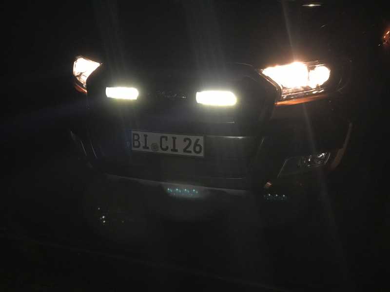

Das würde ich auch mal sagen, daß Du da alles richtig gemacht hast! Erstens mal sehen die Scheinwerfer sehr gut aus im Kühlergrill und das Licht kann sich sehen lassen! :daumenhoch:
Da geht einem echt ein Licht auf!!!

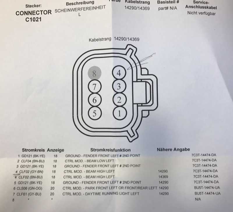

Anbei noch ein Bild zum Anschluss der Steuerleitung...
Ja, das hat sich definitiv gelohnt!!! :daumen:
Man bedenke auch, dass man mit einem Handy das auch nicht wirklich vernünftig wiedergegeben kann, da es die Lichtempfindlichkeit (je heller das Bild) runterregelt.
In Echt ist es definitiv noch geiler!
An anderer Stelle wurde dazu ja schon mal was von einer weißen Leitung geschrieben. Das ist aber nur ein kurzes, schlecht zu erreichendes Kabel, was von einer Stelle des Scheinwerfers zu einer anderen geht.
Ich habe mir aus'm Stromlaufplan die Scheinwerfer Zuleitung für den linken Scheinwerfer rausgesucht und daran jetzt die Steuerleitung angeschlossen.
Ist deutlich besser zu erreichen!!!
Ist ganz einfach zu finden! Am Stecker ist ein Anschluss unbelegt (Pin 8) und die Leitung daneben (Pin 4 braun/violett) ist das Fernlicht...

Wow, echt gelungene Lösung. Neben der super Lichtausbeute auch optisch wirklich sehr stimmig!
