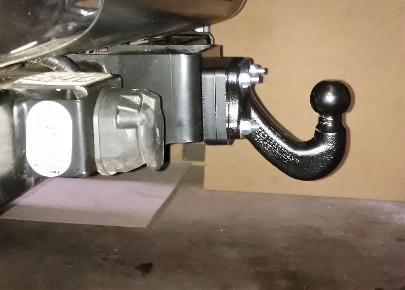

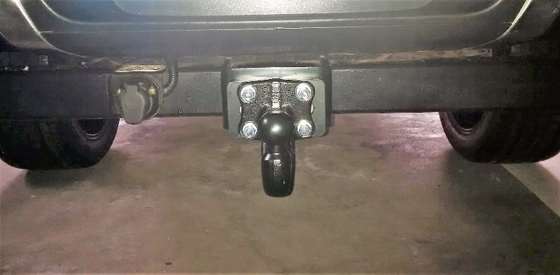

Hey Jörg!
Ja, wenn man vom Fach ist und sowas bauen kann, dann ist Deine Adapterplatte natürlich der Hit! :daumenhoch:
Mangels Ahnung und Möglichkeiten werde ich mich wohl aus dem Zubehörhandel bedienen müssen.... Aber es gibt Auswahl, da paßt schon was! ;)
17 Sep 2018 21:36 - 17 Sep 2018 21:36 #122 von Tanki
Ich bin auch nicht vom Fach...
Die Platte hatte mir eine Metallbude nach (m)einer Papschblone gemacht, da das Material sehr "Zäh" ist.
Ich habe dann mit der Flex nur noch die Schrägen gemacht...
Sowas sollte es auch bei dir geben.
Mit der Schablone und der Materialbeschreibung (im Anhang), war ich dann schon vorab einmal beim TÜV (§21 berechtigt) der hat dann schon die Nummer beantragt, und mir die Schlagzahlen mitgegeben.
Das war eigentlich relativ easy, in Bezug auf viele andere Eintragungen am Auto..
Ist nur ein bisschen lauferei,..
VG Jörg

Redneck schrieb: So, mal gemessen und den Wohnwagen rausgezerrt, weil ich es wissen wollte. 55 cm, Ist natürlich zu viel. Also brauche ich ne Adapterplatte!
Moin Jürgen,
das ist dann ja doch nicht so hoch, wie ich erwartet hatte. :ka:
Klar für euren WoWa schon.
Bei meinem XLT Extra Cab damals mit den 285/45R22 ohne Fahrwerkserhöhung sah das so aus:
Da hatte ich dann diese Lösung, mit der ich 8cm tiefer kam:

Moing!
Ja, sowas in der Art hätte ich mir vorgestellt. Gleich heute mal schauen, wenn ich den Ranger von der U-Bodenkonservierung abhole, dann soll er gleich noch so a Ding bestellen.... :)
