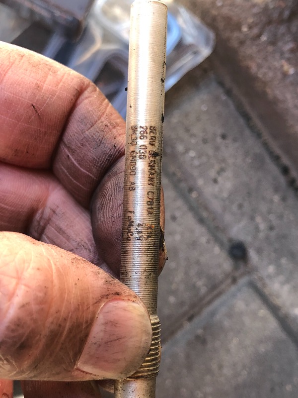

08 Feb 2019 06:46 - 08 Feb 2019 06:48 #187
von xwo
Henrik
X350d Power Edition
xwo antwortete auf Der Pickup für die nächsten Jahre: FORD!
Lass dir mal ein Foto einer ausgebauten Glühkerze zeigen, am Besten von Allen. Dann kannst du auch beurteilen, ob dort was abgerissen ist. Bei deiner Laufleistung ist dies allerdings sehr unwahrscheinlich.
Auf dem Kopf stehen die Daten.
Edit
Von Beru gibt es auch eine Montagepaste für Glühkerzen. Damit wird das Festfressen des Gewindes verhindert. Dies ist übrigens die Hauptursache bei dieser Art von Glühkerzen für ein Abreißen.
Edit
Henrik
X350d Power Edition
Letzte Änderung: 08 Feb 2019 06:48 von xwo.

10 Feb 2019 18:49 #189
Redneck antwortete auf Der Pickup für die nächsten Jahre: FORD!
Hey Leute!
Es hat noch geklappt, am Freitag Mittag konnte ich den Ranger wieder in Empfang nehmen! Zwei der fünf Glühkerzen waren hinüber, man hat mir vorsorglich alle 5 ausgewechselt! Finde ich schon mal klasse! Dazu nix für den Leihwagen verlangt, echt freundlich, bemüht, mit dem Meister noch Probefahrt gemacht - top! Bis jetzt kann ich MGS Weiden nur Bestnoten ausstellen!
Hoffe, daß die jetzt eine zeitlang Dienst tun....
Lg, Jürgen
