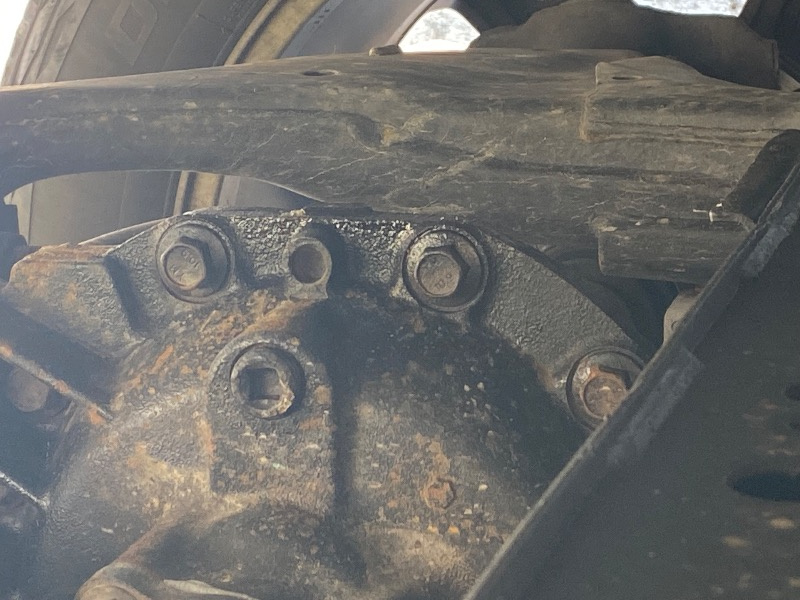

Ich habe ein Bild gemacht.

Da ist wohl nur der Deckel vom Diffgehäuse undicht...

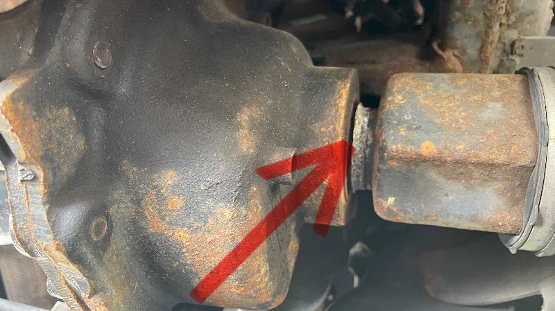

Auf diesem Bild ist der Eingang der Antriebswelle zum Diff zu sehen (hier links) mal beide Seiten begutachten.
Die Wellendichtringe im Diff werden schon mal undicht!
Viel Erfolg
