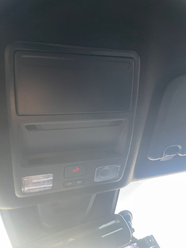

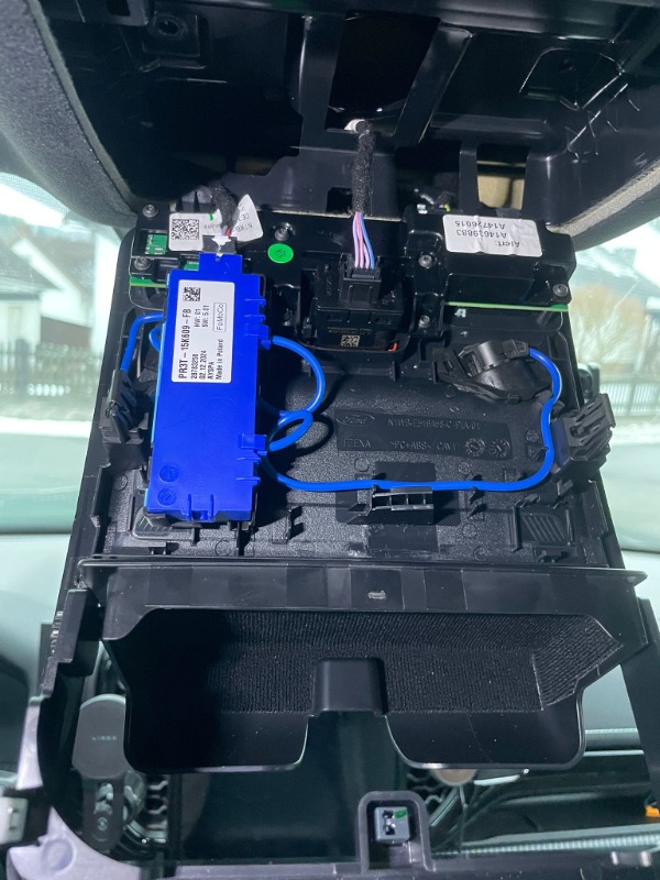

Ich habe einen Ranger 2025 PHEV und würde die Scheinwerfern gerne an die Aux Schalter anschließen, leider habe ich keine in der Dachkonsole, weiß jemand ob die Kabel hinter dem Dachhimmel irgendwo liegen?
Im Motorraum und an der AHK habe ich die Kabel, aber ich weiß nicht ob sie bis zum Dachhimmel gehen?
Die Dachkonsole habe ich einmal aufgemacht und beim ersten Blick keine Kabel gefunden??

Bei meinem PHEV sind auch keine Kabel an der Dachkonsole !
Hast du den Abnahmepunkt im Fußraum gefunden?
Funktionier er bei dir ?
