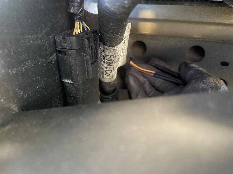

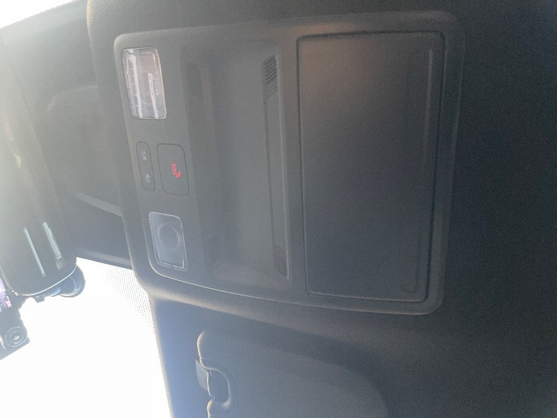

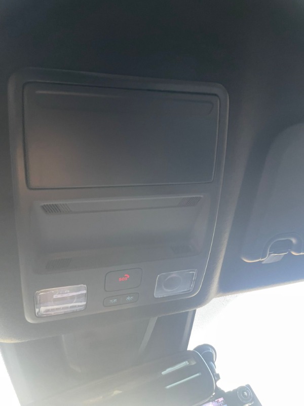

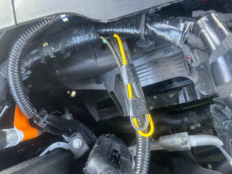

24 Jan 2026 19:42 #17
von HS-FFM
HS-FFM antwortete auf Komfort Paket Extra Schalter
Hier die Aux Kabel von meinem Ranger Phev leider fehlen mir die Schalter in der Dachkonsole, ich überlege gerade noch wie ich es nachrüste, hat das schon mal jemand gemacht und hat Teil und Fotos parat?
Foto 1 direkt vorne am Kühler
Foto 2 Kabel am Leitungsstrang von der AHK
Foto 3 Dachhimmel ohne Aux Schalter
- HS-FFM
- Beiträge: 6

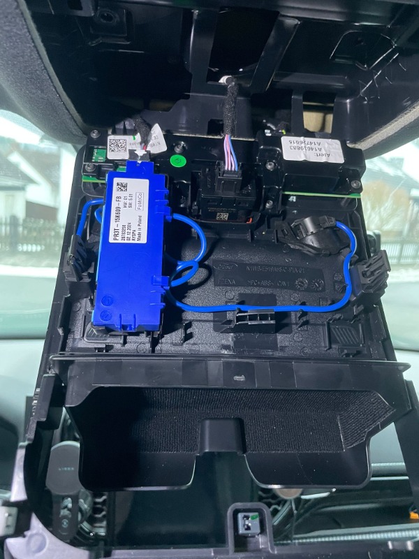

02 Feb 2026 18:04 #18
von HS-FFM
Update, ich habe die Dachkonsole abgenommen und auf den ersten Blick keine Kabel gesehen, weiß jemand bis wohin die Aux Kabel verlegt sind? Im Motorraum und an der AHK sind sie vorhanden im Dachhimmel auf den ersten Blick nicht .
