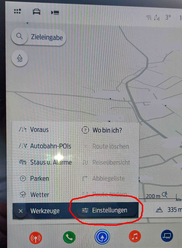

Bild2: Ins Navi wechseln und Werkzeugsybol drücken
Bild 3: Auf Einstellungen gehen

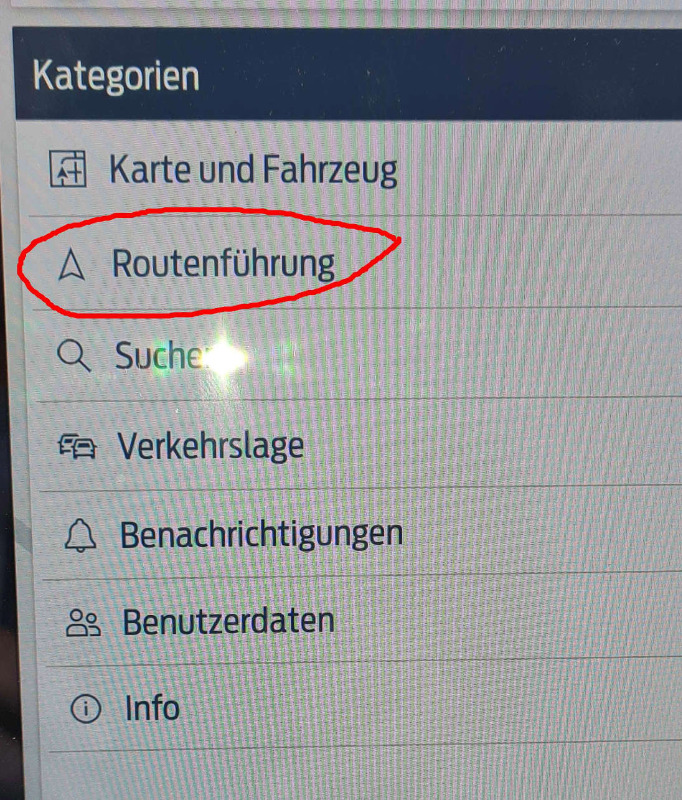

Bild 4: Auf Routenführung gehen

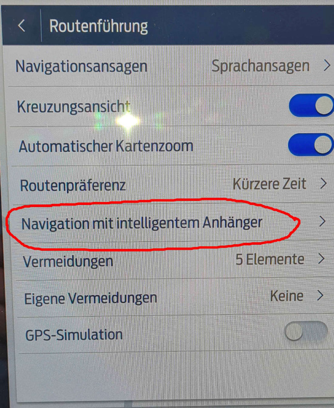

Bild 5: Navigation mit intelligentem Anhänger wählen

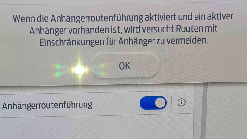

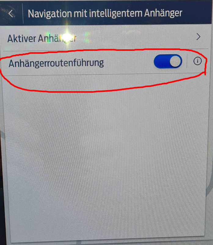

Bild 6: Anhängerroutenführung einschalten. Hier läßt sich im oberen Menü der Anhänger auch noch konfigurieren!
