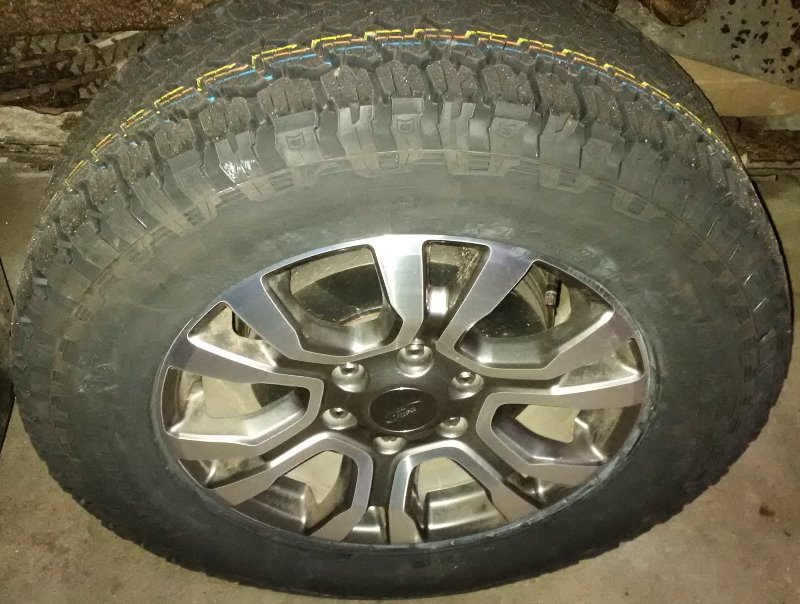

Reifen laufen weiter sehr gut. Nasshaftung ist auf erstaunlich hohem Niveau, mal sehen wie lange das so bleibt. Die Abrollgeräusche sind m. E. trotz Reifenlabel-Angabe "75 db" nicht wirklich spürbar höher als zuvor mit den Cooper AT3, allerdings hat mein Ranger XL keine erwähnenswerte Motordämmung, so dass ich vermutlich auch MT's fahren könnte ohne einen Unterschied zu bemerken;-) Kleine Unebenheiten wie Querfugen oder Kopfsteinpflaster sind deutlicher zu spüren, die Cooper waren "weicher". Trotzdem ist das Auto weiterhin für einen Pickup komfortabel.
Der bislang einzig feststellbare echte Nachteil dieser LT-Reifen ist der um 0,5 - 1 Liter höhere Verbrauch.
Melde mich wieder hier, sobald Erfahrung im Schnee vorliegt.
Stefan

ja da hast du Recht mit der nachlassenden Griffigkeit, ist auch meine Erfahrung. Deswegen bleiben meine Reifen auch max. 2,5 Jahre / 60.000 km drauf. Die Toyo Open Country AT zum Beispiel hab ich schon bei 45.000 nach knapp 2 Jahren getauscht. Die waren bei Nässe noch total top, aber lagen dann halt schon unter 6mm Profiltiefe. Zu wenig, wenn man auch mal ins Gelände fährt.
Der General hat auch als "LT" nur zwei Lagen in der Seitenwand, genau wie der ältere Grabber AT2. Diese sind aber deutlich massiver ausgeführt als bei den "P" Reifen. Trotzdem glaube ich, hat der BFG da locker die Nase vorn. Haltbarkeit in felsigem Gelände ist wohl unerreicht von anderen AT's, das ist unbestritten DIE Stärke der BFG AT.
Für das was ich fahre, sollte es aber reichen.
Beste Grüße
Stefan

Ich war vier Tage in Lech am Arlberg (niedlicher Ort übrigens, nicht ganz so kommerzialisiert wie z. B. Ischgl) und konnte den Grabber unter winterlichen Bedingungen testen. Aufgrund einsetzenden Tauwetters war von festgefahrener Schneedecke über reichlich Schneematsch bis nasser Strasse alles dabei.
Die Reifen haben mich echt überrascht, positiv. Aber der Reihe nach:
- Auf festgefahrener Schneedecke: Gute Traktion und Seitenführung. Allrad war nicht notwendig. Bremsen, solide für einen AT, aber das können echte Winterreifen besser. Etwas Sicherheitsabstand und es passt.
- Schneematsch: Geht bombig. Gute 13mm Profiltiefe und reichlich Griffkanten, da haben reine Winterreifen das Nachsehen. Er braucht zuweilen etwas Gas um das Profil frei zu schleudern, aber dann geht er vorwärts ohne Ende.
- Nasse Straße bei Temperaturen kaum über null: Die eigentliche Überraschung. Die Dinger kleben auf der Fahrbahn, unglaublich. Die Passstraßen, egal ob Serpentinen rauf oder runter, enge Kehren, es sind Geschwindigkeiten machbar die ich nicht für möglich gehalten hätte. Habe mich langsam rangetastet und das Limit nicht erreicht bzw nicht provozieren können (ohne völlig hirnrissig zu fahren). Kein Schieben nach außen bergab, kein durchdrehendes Inneres Hinterrad an engen Kehren mit viel Gas bergauf. Null Schlupf, in keiner Situation. Ich weiß nicht was an der Gummimischung da verändert ist gegenüber der Normal Variante des Grabber, aber der LT verdient das Label "B" für die Nasshaftung tatsächlich.
- Sturzregen auf der Autobahn: Kein Aquaplaning feststellbar. Ich musste das Tempo drosseln weil Sicht gleich null und Scheibenwischer auf höchster Stufe nicht mehr ausreichend, aber Straßenlage / Geradeauslauf und Feedback in der Lenkung waren zu jedem Zeitpunkt gegeben.
Mein vorläufiges Fazit: Der bisher beste Reifen den ich bei Nässe gefahren bin, gleich welche Fahrzeuggattung. Dito im Schneematsch. Festgefahrene Schneedecke, da sind Winterreifen zumindest beim Bremsen überlegen.
Trotzdem, unterm Strich, für mich ganz persönlich: Eierlegende Wollmilchsau gefunden. Ich brauche keinen zweiten (Winter)Reifensatz.
Luftdruck: 2.5 / 2.2 Bar kalt.
Beste Grüße
Stefan
Stefan L. schrieb: Erster Fahreindruck: überraschend gut! Ich hatte mit deutlichen Komforteinbußen auf schlechten Straßen, lauterem Abrollgeräusch und phlegmatischem Antritt an der Ampel gerechnet... hat sich nicht bewahrheitet...
in Kurven ist das Fahrgefühl jetzt etwas direkter, weniger „weich“. Wahrscheinlich flext der Reifen kaum wegen der dickeren Flanken.
Hallo Stefan,
das kann ich auch so bestätigen, ich hatte heute Montagetermin und die ersten km abgespult.
Ich fahre den AT3 auch in Seriengröße jedoch auf der 18" Serienfelge.
