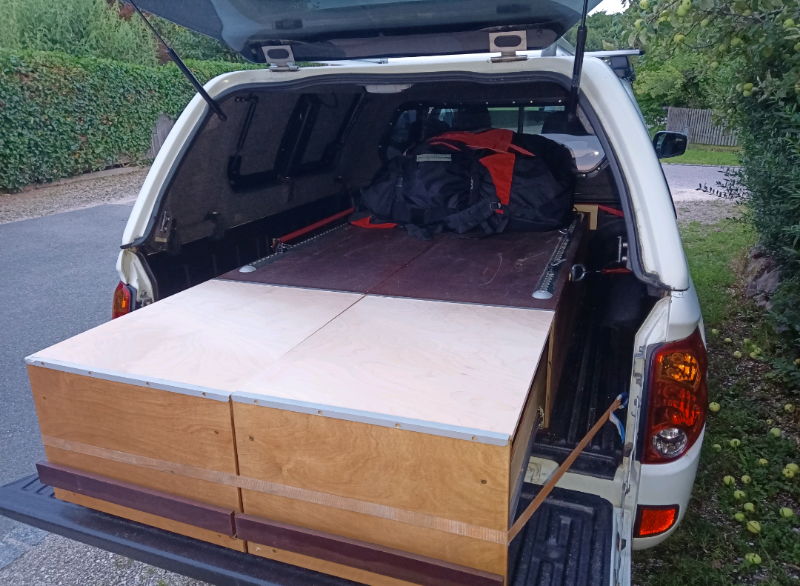

Die Frage ist eher, was du unter Reisemobil verstehst. Mal ein Wochenende in den Offroadpark? Kein Thema.
Zwei Wochen durch die Pampa? Dann hast du einiges an Gepäck dabei, das geht dir dann hinten im Weg um oder du bist ständig an umräumen.
Da ich auch mal alleine unterwegs bin, hab ich das so gelöst:
Ich hab zwei Auszüge hinten rein gebaut für je 2 Boxen 60x40x30 (reicht auch als Ordnungssystem für 4 Urlauber)
Ist zwar etwas eng, aber da kann man auch drauf schlafen. Dafür hab ich die Auszüge verlängert mit 50cm langen Auflagen -> 200x100 Liegefläche!
Und dass dann die Nase nicht in Regen liegt, hat meine weltbeste Frau ein Überwurfzelt (à la Fusspackzelt von Roadranger) genäht.
Damit lässt sich schon was anfangen.

da Andi schrieb: Die Frage ist eher, was du unter Reisemobil verstehst. Mal ein Wochenende in den Offroadpark? Kein Thema.
Ich meine eher sowas wie mehrwöchige Trips durch die Pampa, auch in Gegenden mit schlechten Strassenverhältnissen und unbefestigten Wegen.. Darum dachte ich mir, da wäre ein Pickup doch bestens zu geeignet. Robust und geländegängig, mit Allrad und beim Single Cab mit grosser Ladefläche zum Übernachten und für Gepäck.
Deine Lösung finde ich super. Eine Doppelkabine macht für meine Bedürfnisse allerdings keinen Sinn, da ich immer allein reise und auch sonst maximal zu zweit mit dem Auto fahre.
