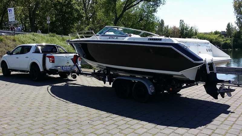

Kommt auf den Hänger an... Wenn ich mein Boot auf den Autobahn ziehe 12-13lDunet schrieb: 2H - 8l
4H- 9-10l
Hänger ziehen 18l

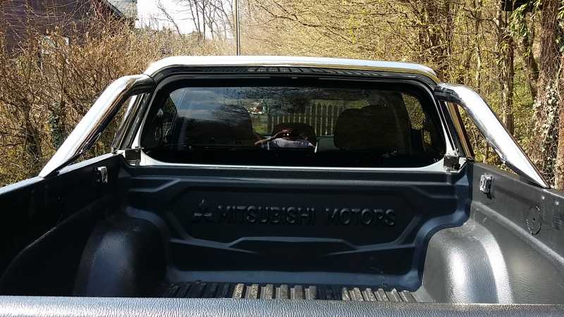

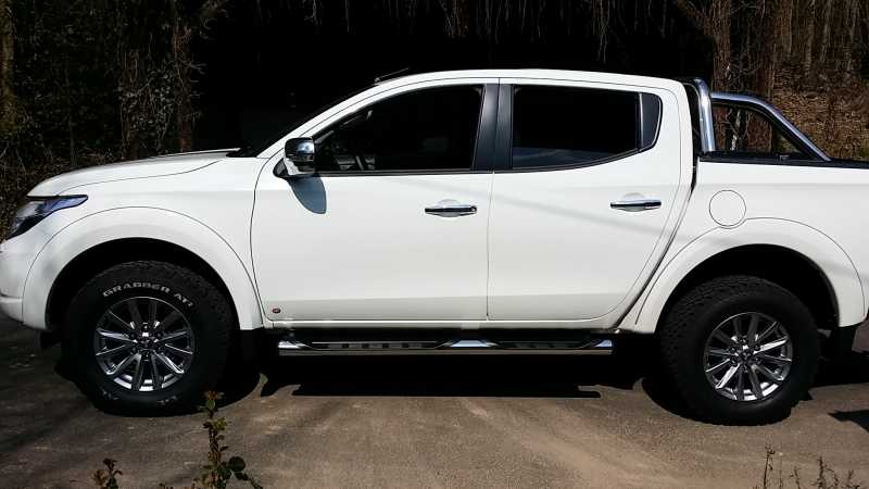

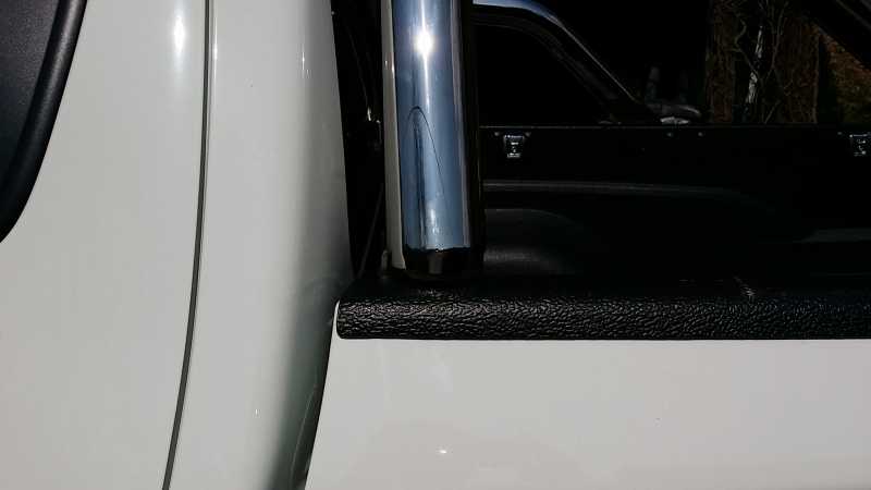

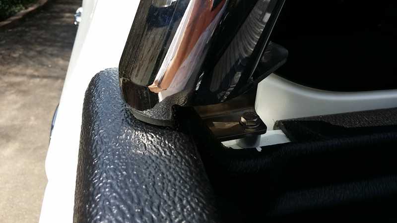

11000 km... Keine Vorkommnisse. Ausser... Heute einen Überrollbügel montiert. War ein bißchen aufwändig, da ich eine Overrail Wanne habe. Man muss vorne etwas rausschneiden und für die hintere Montage ein Loch mit dem Kreisschneider in die Wanne schneiden (80 mm) danach wir das ausgeschnittene Segment wieder eingeklebt..

Was für ein Durchmesser hat das Rohr vom Bügel? Hab einen Amarok gesehen der bestimmt ein 90-100mm Rohr hatte.

Moin, es sind 3 zoll, also ca 75 mm.

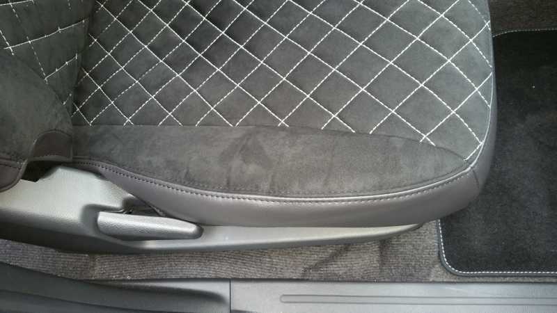

14.300 km keine Vorkommnisse, ausser :
Neue Ledersitze. Hatte die normale Matratze der PLUS Ausstattung.
Jetzt Alcantara...

Die Fa. Ist zu empfehlen...
