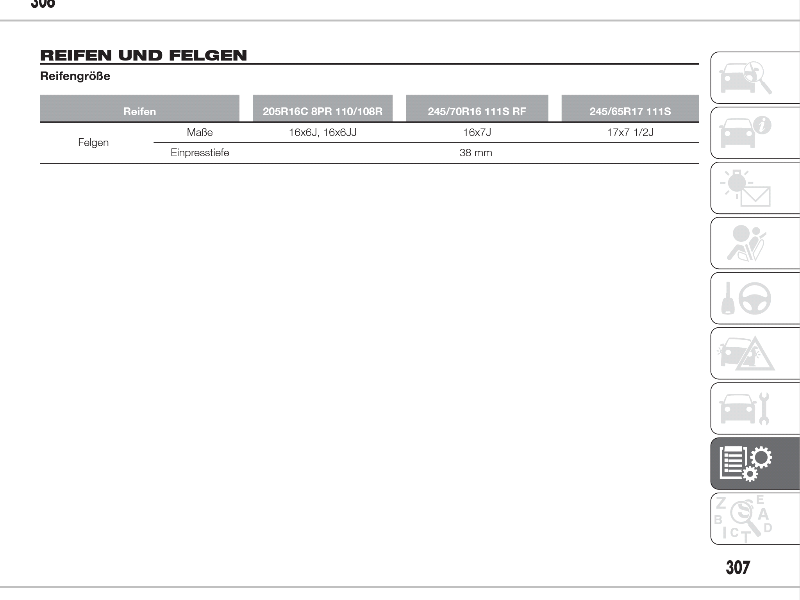

um welche reifen und felgengröße geht es denn nun genau?
ohne dise angaben kann dir nicht wirklich geholfen werden.
beim fiat fullback werden serienmäßig 3 verschidene felgengrößen und für jede felgengröße eine reifengröße angegeben, dabei besteht ein abrollumfangdifferenz (von 205/R16 zu 245/65R17) von über 2%, und dennoch habe ich keine tachoangleichung benötigt.
