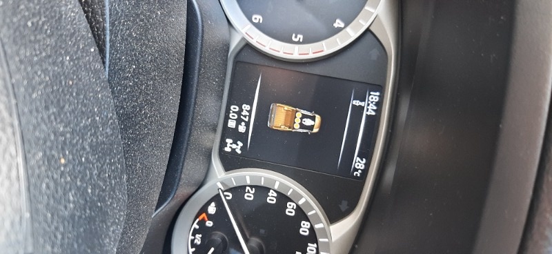

Bei einem Bekannten (190 Ps Navara 2018Bj.) von mir zeigt der Board Computer bei der möglichen Reichweite immer zwischen 600 und 700km an, und den Durchschnittlichen Verbrauch mit ca 9,5l an. Bei meinem fast immer 7,5l verbrauch und Reichweite nach dem Tanken zwischen 850 und auch manchmal knapp über 1000km. Zanken muss ich aber immer so um die 600km.
Mein Navara reagiert wie bei Deinem Bekannten.
Ist so ein großer Unterschied wirklich noch in der Norm, so wie Nissan es mir gesagt hat.
Bezüglich Reset der Software - bei 29 000km wurde bei mir die Tachoeinheit gewechselt, aber trotzdem keine Veränderung. Neue Tachoeinheit wurde gewechselt weil ich des öfteren Fehlermeldungen hatte, Schlüssel nicht erkannt, Motor Kontrollleuchte, obwohl alles in Ordnung war.
Dann wurde der Fehler wohl noch nicht komplett erwischt.
Eigentlich bin ich sehr zufrieden mit meinem Navara, es stört mich halt weil ich es täglich sehe zb. 7,5l verbrauch und weiß es stimmt nicht, oder Reichweite 800km und auch das stimmt nicht. Es nervt halt.
Lg. Rudi
Irgendwie fehlt in Deiner Bordcomputernanzeige etwas - ich schau morgen mal nach.
Klaus

Das fehlende Anzeigeteil ist die Schaltstufe des Getriebes - also alles o.k.
Tja, weitere Möglichkeiten fallen mir nicht mehr ein, nur eben der bereits angesprochene RESET die Bordcomputers.
