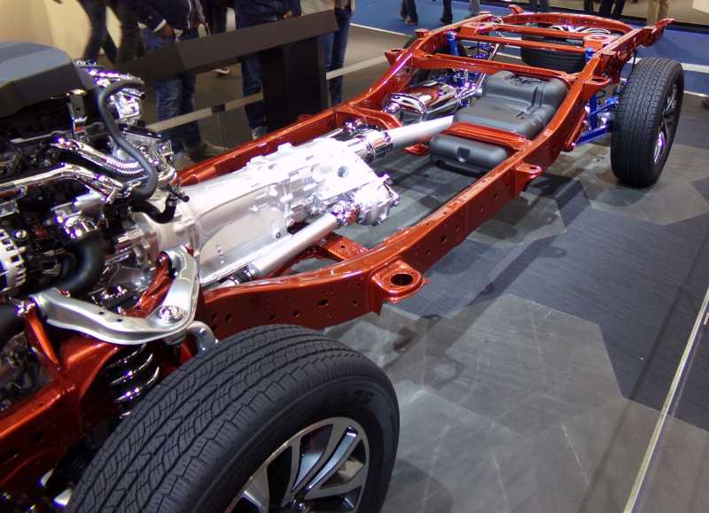

Auf dem Foto mit dem Rahmen und sichtbaren Motor sieht es so aus, als wäre das Getriebe recht weit oben angebracht und die Antriebswelle entsprechend sehr steil nachnhinten unten. Täuscht das oder ist dies wirklich so?

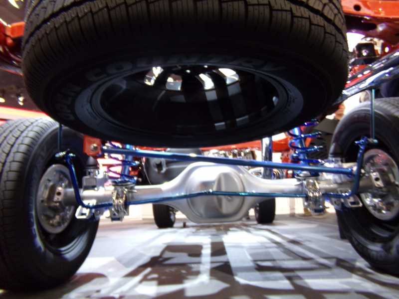

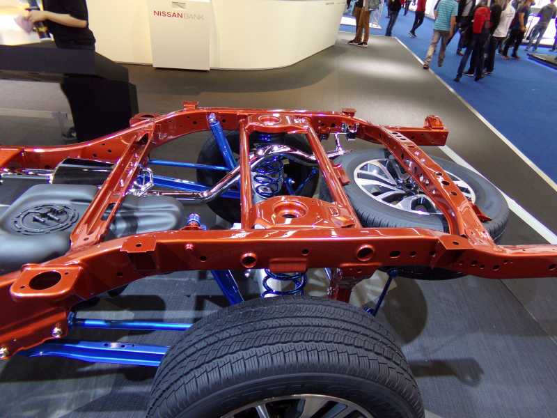

Zurück von der IAA hab ich hier auch mal ein paar Fotos mitgebracht.
Im ganzen gefällt er mir etwas besser als der aktuelle.
Der Navara sieht jetzt nicht mehr so plattgedrückt aus. Würde ihn aber mal gerne im Vergleich zu anderen Pickups sehen.
Wegen den Federn hab ich auf dem Stand mal nachgefragt.
Aussage war dort, das beide Federvarianten in D verfügbar sein werden und das man beim Kauf auswählen kann welchen Federn man drin haben will.
Bei der Zuladung angeblich keinen Unterschied.

Der Nissan auf dem Foto hat Spiralfedern und eine Starrachse. Das ist ja sehr beruhigend, das hatte ich schon anders befürchtet, in Richtung Mehrgelenk Hinterachse.
Wenn der Rahmen für beide Federtypen geeignet ist, bedeutet das im Umkehrschluss, dass man ohne Festigkeitsbedenken Blattfedern und zusätzliche Luftfedern (für schwere Wohnkabinen) kombinieren kann. Bisher habe ich befürchtet, dass bei sehr hoher Belastung durch zusätzliche Luftfedern die Statik des Rahmens nachgibt, da die Kräfte anders eingeleitet werden.
Andererseits zeigen die Bilder von Rahmenbrüchen, dass der Knick meist kurz hinterm Fahrerhaus passiert.

Von der Zuladung her ist es bestimmt egal, ob Schrauben- oder Blattfedern! Der Defender hat auch in allen erhältlichen Versionen Schraubenfedern und eine hohe Zuladung...
Finde es aber auch gut, daß man bei der Starrachse geblieben ist! Ich hatte wie Bernhard auch schon vermutet, daß man sich vielleicht bei der Gelegenheit gleich von dieser verabschiedet hat! Dann kann ja jetzt jeder wählen: mehr rustikal mit Blattfedern, mehr Komfort mit Schraubenfedern! Wobei ich gespannt bin, welcher dann die bessere Verschränkung im Gelände hat - mit Schraubenfedern könnte man da schon was draus machen!
Die Zubehörindustrie muß natürlich dann gleich 2 Fahrwerke homologieren, eins mit Blatt- und eins mit Schraubenfedern!
Auf jeden Fall sieht er auf den Bildern schon mal gut aus, bin gespannt, ob das in Natura auch so ist, wenn ich den ersten sehe!

Auffallend ist auch, daß der Rahmen aus einem geschlossenen Profil besteht und nicht seitlich offen wie angeblich bei allen anderen Fabrikaten. Vereinfacht nicht unbedingt die Rostvorsorge, aber erhöht vielleicht die Festigkeit und Haltbarkeit des Rahmens.
