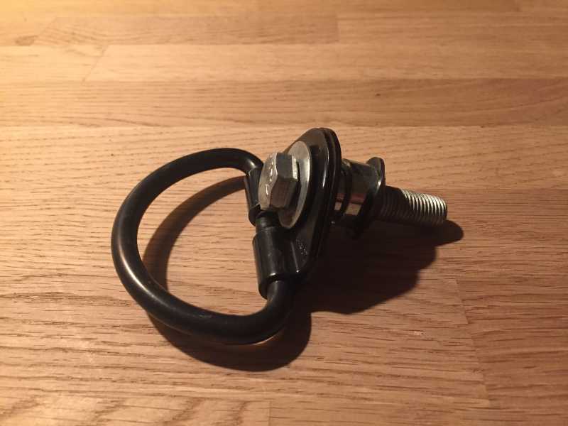

Es sind ja 4 so Schraubhaken dabei. Für die vordere Schiene ist leider nichts dabei. Gibt es da universelle Verzurrhaken die man da einrasten kann, oder passen da nur die originalen von Nissan rein?
Wenn es Alternativen gibt, wo kauft ihr so?

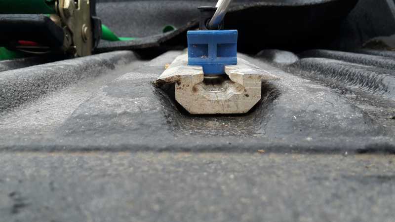

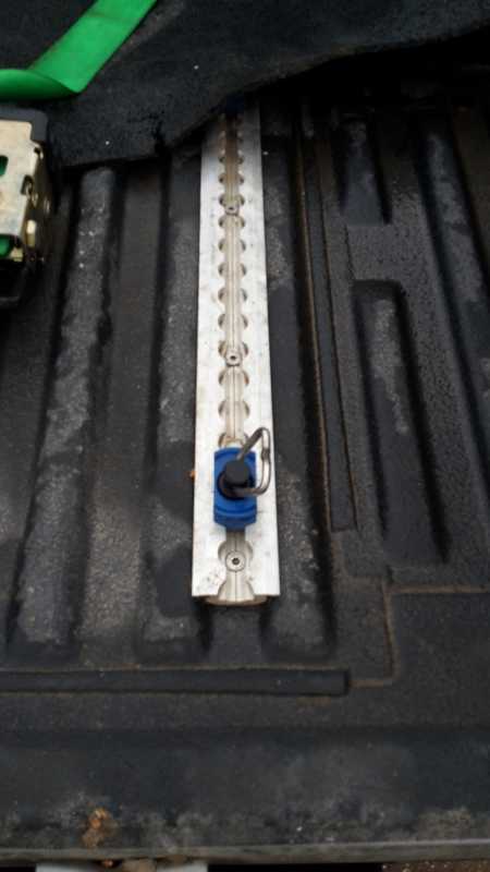

Airlines im Boden, ist nicht so einfach. Die Wellen sind unten zu schmal und nicht sehr hoch.
Ich habe welche verbaut, die eigentlich versenkt werden, die stehen aber etwas nach oben über. Ich habe die Schienen mit Presslaschen Blindnietmuttern befestigt, wenn sie von unten mit Muttern befestigt werden, kommen sie noch etwas (ca. 2-3 mm) tiefer in die Welle.

da muss ich mir mal Gedanken zu machen. So richtig gefällt mir das nicht, wenn die airlines nicht richtig passen.
