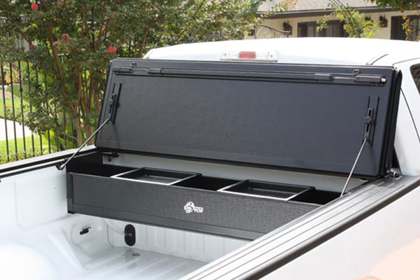

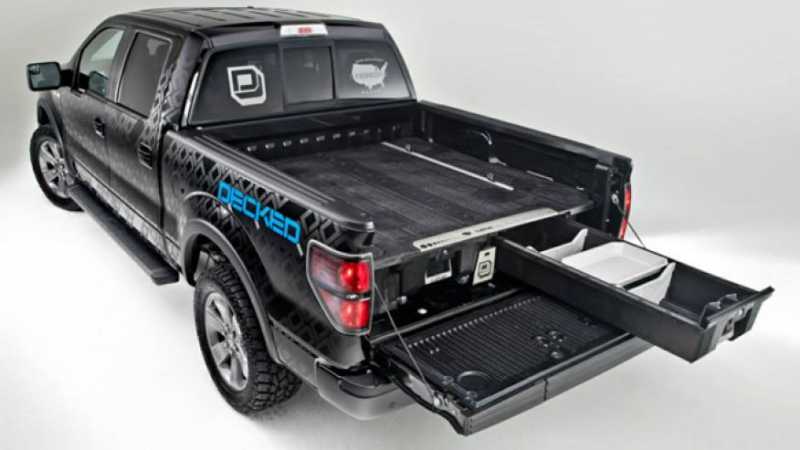

Da fällt mir noch ein, dass es für das Backflip eine sehr praktische Toolbox gibt.
www.autoanything.com/tonneau-covers/bak-bakbox-2-toolbox
Hätte ich kein Laderaumabdeckung und würde es dieses Schubladensystem für EU Pickups geben, dann wäre das hier mein Top Favorit.
decked.com/

9 Jahre 5 Monate her - 9 Jahre 5 Monate her #213861 von atlantik
Ranger OD schrieb: Da fällt mir noch ein, dass es für das Backflip eine sehr praktische Toolbox gibt.
decked.com/
Die Tool-Box macht für für mich persönlich wenig Sinn - da kommt man nur schwer ran.
Das Schubladensystem geht in die Tiefe des Laderaumes und trägt hohes Gewicht.
Benötigst Du ein Schubladensystem mit hohem Gewicht ?
Das geht auch "quer" und "einfacher".
Die Schubladeneinteilung in der Breite ist mir auch zu fixiert, könnte man variabel gestalten.
Letzte Änderung: 9 Jahre 5 Monate her von atlantik.
