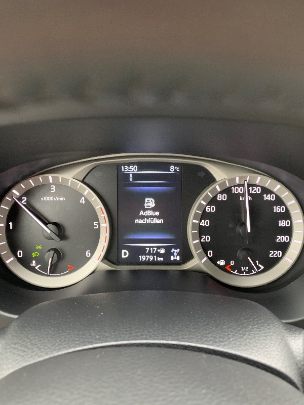

Nachdem er beim letzten Tanken für 11000km 11 Liter Verbrauch hatte ( 1000km > 1Liter ). Meldete sich Heute nach knapp 7800km die AdBlue Anzeige.
Morgen tanke ich mal und wenn es sich bewahrheitet das er sich bei Rest 2500km meldet , hätte meiner jetzt knapp 2 Liter auf 1000km verbraucht.
NP300 2,3L AT 190PS Tekna Silber

04 Dez 2019 14:07 #26 von mosbuddy
mosbuddy antwortete auf Adblue Tanken Nissan Navara NP300
So getankt getan
9,9 Liter für 7380km
Also 745km/Liter
Was mich wundert , er soll einen 17L Tank haben
Und meldet sich wo noch 7,1Liter drin sein sollte ?!?

04 Dez 2019 14:43 - 04 Dez 2019 14:45 #27 von NP300
NP300 antwortete auf Adblue Tanken Nissan Navara NP300
meiner Erfahrung nach kannst du beim ersten Hinweis noch gute 3.000 km fahren (nach ca 2.000 km erscheint erst eine Restreichweite in km - bei mir waren es dann 1.000). Dann hättest nochmal gute 4-5 Liter mehr verbraucht und würdest eine "eiserne Reserve" von vielleicht 3 Litern im Tank haben.

04 Dez 2019 15:14 - 04 Dez 2019 15:17 #28 von D23
mosbuddy schrieb: So getankt getan
Also 745km/Liter
Allen eine frohe Weihnachtszeit
Wie schon gesagt, die Meldung lässt ein großes Reservevolumen zu.
Im ersten Winter, bei -15 Grad waren es noch 10l Reserve.
Nachgeprüft über das Diagnosegerät beim Händler.
Ad Blue ist kälteempfindlich, deshalb gönnt er sich im Winter etwas mehr im Tank.
Völlig normal. Aber der Grund für mein Volltanken zu Beginn der kalten Jahreszeit.

27 Jan 2020 15:00 #29 von FarmDjango
FarmDjango antwortete auf Adblue Tanken Nissan Navara NP300
Ich weiß nicht, ob sich das übertragen lässt, schreibe es aber trotzdem mal:
Bei meinem ersten Schlepper mit AdBlue hatte ich ein ähnliches Problem (bzw bei den neueren ist es nicht viel besser). Nach etwas Recherche beim Werkstattmeister sind wir dann auf folgende Erklärung gekommen:
Der Füllstandssensor für AdBlue ist sehr träge. Selbst wenn der Tank voll ist, ist beim aktivieren der Zündung der Füllstand erst ca halb voll und geht dann über die nächsten 10-15 Sekunden auf den wirklichen Wert hoch.
Wenn der Füllstand unter ca 50% ist oder es kälter draußen ist, dann meldet der Sensor anfangs einen so niedrigen Wert, dass die Tankwarnung angeht. Warte ich dann ca 10 Sekunden bis der wirkliche Stand erreicht ist und lösche die Meldung, dann kommt auch keine mehr, solange der Füllstand nicht wieder in die Reserve geht.
Wenn man jetzt keine richtige Füllstandsanzeige hat (ich hab jedenfalls bei meiner Probefahrt eines neuen Navara keine entdeckt), dann kommt diese Meldung eben zwangsläufig. Ob und wie man die Meldung dann löschen kann und ob sie dann wiederkommt weiß ich nicht.
Nissan Navara NP300 DC Bj16 Euro5 190PS Automatik
27 Jan 2020 15:25 #30 von D23
Die Warnung geht nicht mehr (von allein) weg.
Kann man für die Fahrt mit dem ENTER-Button links am Lenkrad löschen, kommt beim nächsten Motorstart dann wieder.
Klaus
