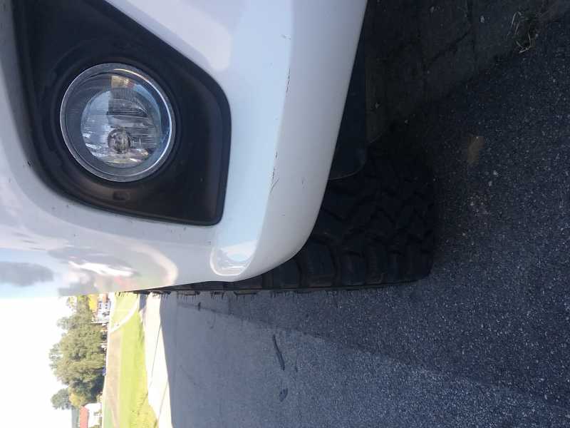

Jetzt gehts mit den Reifen weiter. Für mich neben dem Fahrwerk das wichtigste Thema.
Da ich auch ins richtige Gelände will sollten schon immer die Cooper STT drauf. Die sind laut, verbrauchen mehr Sprit und sind auf Nässe eine Katastrophe. Aber sie sehen geil aus und im Modder das einzig Richtige.
Gelesen hatte ich von 285/70/17. Auch von 305/65/17
Also hab ich Informationen gesammelt und Preise erfragt. Wenn die Größen legal realisiert werden wollen, MÜSSEN Fahrwerk, Felgen, Kotflügelberbreiterungen und Distanzscheiben dazu. Karosseriearbeiten werden notwendig und die TÜV Eintragungen lässt man sich auch fett bezahlen. Mit Einbaukosten kommt da schnell ein hübsches Sümmchen zusammen. Schnell war klar da muss ich noch sparen.
Dann lese ich durch zufall dass og Größen auch auf den original Felgen eintragungsfähig ist. Also zu zwei TÜVlern die mir nur ein Kopfschütteln geschenkt haben. No Chance. Verflucht.
Ok,dachte ich. Dann geh ich mal auf 265/70/17. Bringt schon was in der Höhe und ich spar mir die Kotflügelverbreiterungen. Und warum, verdammt nochmal, nicht soll das nur bei Firmen für viel Geld mit der Eintragung gehen.
Also bin ich volles Risiko gegangen.
265/70/17 bestellt und in einer freien Werkstadt meines Vertrauens auf die Origunalfelgen montieren lassen. Abends beim abholen meinte er, schleift a weng beim Lenken.
Also Abends die Flex ausgepackt und ein bißchen was weg geschnitten. Alles halb so wild. Nur ein bißchen Plastik und ein paar Falze.
Am nächsten Tag hab ich ihm den Wagen wieder hingestellt weil der TÜVler kam. Kein einziges Stück Papier hab ich dazu gelegt und Abends waren sie eingtragen. Den Tacho hat er mit dem Navi überprüft und gut wars. Ach so ja 30mm Spurplatten hatte ich pro Seite drunter geschraubt.
Es geht also auch anders.
Und so sieht das dann aus.

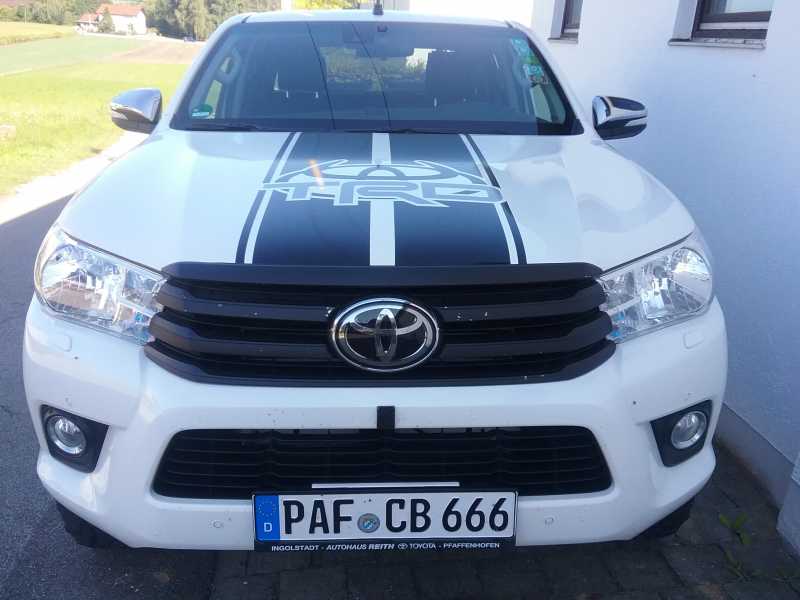

Zwecks der Optik hab ich den Chrom Grill schwarz lackiert.
Mit der Sprühdose.
Hat nicht lange gehalten.
Jetzt mach ichs mit Herculiner aus der Sprühdose. Das sollte resistenter gegen Mücken und Steinschläge sein.
Versuch macht kluch.
Und nen Aufkleber musste ich haben. Auch da hab ich gelernt dass blasenfrei nicht gaaaanz so einfach ist. Aber die Sonne hats mit der Zeit gerichtet.
