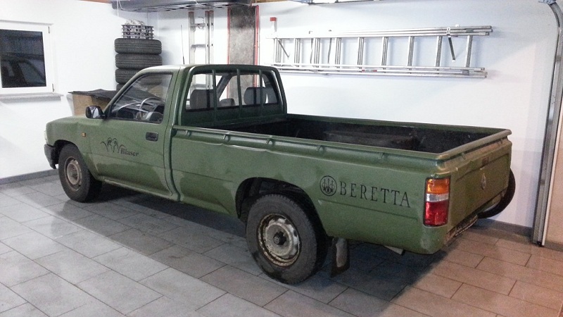

Hier ist das gute Stück und ein paar Eckdaten:
Modell: VW Taro
Typ: 7 AX0
Antrieb: Heck / 2WD
Fz.-Klasse: LKW offener Kasten
Hubraum: 2446 cm3
Leistung: 59 KW
Baujahr: 1992
Wenn ich es recht in Erinnerung habe, sprach der Verkäufer von einer Starrachse.
