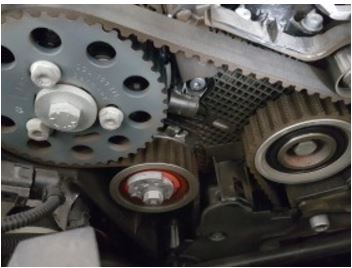

9 Jahre 1 Monat her #221728
von Sisko
don' t dream it, be it!
Sisko antwortete auf Amarok 200.000 Kilometer-Testfahrt
Hallo Leute,
alles erledigt, hat alles gut geklappt, der Wechsel ist vollzogen, alles neu und auf robust Teile, kein Update.
Die Werkstatt hat gut gearbeitet. Und jetzt hab ich auch den schwarzen Riemen.
Jetzt weiß ich auch den Unterschied:
Es ist ein andere Hersteller, der Schwarze ist von Conti der Schwarzbraune ist von Denso.
Der Conti ist viel weicher und flexiebeler der Denso dagegen bretthart, wäre nun mal Interessen zu wissen, welchen Riemen die Amaroks drauf hatten, bei denen der Riemen gerissen ist...
Der Ama läuft super mit dem neuen Reimen noch eine Spur ruhiger als vorher, eventuell liegt es an dem flexibleren Riemen oder an dem Zahnrad der Nockenwelle, welches nun etwas anders steht als vor dem Wechsel...
jetzt weiß ich auch wie das mit dem Einstellen des automatischen Zahnrimenspanners funktioniert, der Techniker hat es mir an der alten Rolle gezeigt, geht total einfach, wenn der nächste Wechsel ansteht bräuchte ich da auch keine Bedenken haben...
Grüße Sisko
