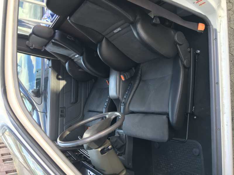

- Taro-Chris
- Beiträge: 11
26 Jun 2016 21:15 #9
von Taro-Chris
Taro-Chris antwortete auf Sitzkonsole VW Taro/Toyota Hilux
Hallo Leute.
Ich wollte euch abschließend teilhaben lassen am derzeitigen Stand.
Sitze sind drin. Konsolen von König. "Recaro-Adapter", wie sich rausgestellt hat, sind mitlaufende Gurtschlossschienen, welche ich nicht benötigte, da ich feste Gurtschlossverschraubungen am Mitteltunnel habe und diese verwendete.
Strom für die Sitze kam vom originalen Sitzheizungskabel am Kabelbaum hinter der Schalttafel. Ist mit 15A abgesichert, habe ich erstmal so gelassen, läuft bis jetzt.
Als Bonus habe ich die ganze Kiste mit Anti-Dröhn-Bitumenmatten ausgelegt und einen unter Temperatur formbaren Teppich eingelegt. War 'ne sau Arbeit, ich will das nicht nochmal machen müssen
Doch das Ergebnis kann sich sehen lassen wie ich finde.
Dazu gab's noch neue Lautsprecher und ein aktiver Basslautsprecher unter'm BF-Sitz um den Klang voller wirken zu lassen.
