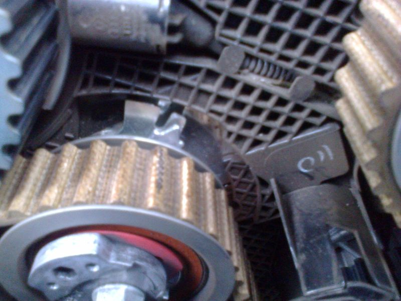

Hallo Leute,
nachdem nun einige Kollegen von mir an ihrem Amarok recht früh der Zahnriemen gerissen ist, alle so um die (80 -90 Tausend Kilometer) gelaufen, hab ich mir den Riemen und die Zahnriemenspannung an meinem Amarok mal genauer angesehen.
Der im Service angegebene wechsel Intervall liegt in gemäßigten Klimazonen ja bei 210 Tausend Kilometern...
So beim Durchderehen meines Zahnriemens, jetzt 87.000 Kilometer gelaufen hab ich nichts verdächtiges gesehen. Mir ist aber aufgefallen. das der Amarok eine "selbst nach spannende" Zahnriemenspannrolle hat.
Beim Suchen im Netz habe ich den Hersteller der Rolle gefunden und auch die Einbauanleitug.
Dort steht geschrieben, dass nach dem Einbau der Rolle und eines neuen Riemens die Prüfnase nach zweimaligem Durchdrehens des Riemen per Kurbelwellen Weiterdrehung die "Prüfnase" in der "Prüfkimme" stehen muß. (Bilder folgen weiter unten)
So nun die Frage:
Wenn sich nun der Zahnriemen dehnt, wandert natürlich durch das automatische Nachspannen die "Prüfnase" aus der "Kimme". Wie weit darf die Nase aus der Kimme wandern? Oder anders gefragt, ab welcher Abweichung in der länge ist der Zahnriemen zu wechseln?
Ich habe im Netz keine Informationen zu der Frage gefunden. I
Ich habe eine andere selbst nachstellende Spannrolle von einem anderen Hersteller gefunden, da ist ein schraffierter Bereich neben der "Prüfkimme" angegeben. Bei meinem Ama aber leider nicht.
Jetzt wollte ich Euch mal bitten bei Euren Amas mal nach zu schauen bei welcher Kilometerleistung die "Prüfnase" wie weit aus der "Prüfkimme" gewandert ist....
Natürlich möchte ich auch alle anderen Forenmitglieder (die ohne Amarok) bitten Ihre Erfahrungen hinsichtlich Zahnriemen; Spannrolle; Verschleiß und Austausch mitzuteilen.
Vielen Dank schon mal an alle,
Grüße Sisko
Übersicht mit abgenommen Zahnriemendeckel
Spannrolle mit "Prüfnase" und "Prüfkimme"
