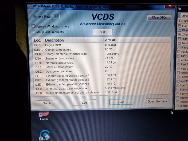

Habe in VCDS die Rücklaufmenge anzeigen lassen die ist bei einem Injektor schon hoch, ich habe aber nicht die Erfahrung zu beurteilen ob das aussagekräüftig ist.
Habe hier ein Rücklaufmengentestset mit Schläuchen und Auffangbehälter liegen, will das nächste Woche mal testen.
Sorry wegen der schlechten Bildqualität. Injection quantity deviation cylinder 1 bis 4 ... -0,32 -0,21 0,39 0,14 bei 828/min
