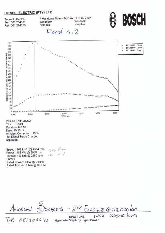

Hier Leistungskurven des Ranger 3,2 L aus Namibia, die mir F.J. freundlicherweise gemailt hat. Danke.
Grüße vom Herbst in den Frühling auf die andere Seite der Erdkugel und Dank an F.J. Geiger.

Die Ranger in Namibia haben eine andere Abgasstufe, ich habe die VIN mal in Etis eingegeben.
Die Ranger aus Namibia haben Abgasstufe 2.
Hier mal die Daten:
Lenkung: Nicht ständ. zugesch. 4WD, rechts????
Abgasnorm: Leichtes Nutzfzg. mit Abgasstufe II
Gebiet: (+)"ZA"
und von meinem
Lenkung: LHD 4WD (PTD)
Abgasnorm: Abgasnorm Stufe V, LDT3
Gebiet: (+)"D"
Ein fehlender RPF kann auch zum Leistungsverlust führen.

den gleichen Thread gibt's im Ford-Ranger Forum, hierzu wurden interessante fragen zu den Diagrammen gestellt!
Für mich wäre auch noch wichtig:
- Windhoek liegt auf 1720m - berücksichtigt (Luftdruck....)
- Temp. und Luftfeuchte richtigß
- Korrekturfaktor Rad>Motor richtig bemessen??
Generell ist es heutzutage schwer, Dyno-Tests mit nur einer Achse zu machen, nicht umsonst nehmen seriöse Tuner viel geld in die Hand, und kaufen sich einen Zwangsangetriebenen Allrad-Stand, weil die heutige Elektronik einfach zu kompliziert ist und trotz Abschalten oftmal noch eingreift
Aber hier wird geschrieben, daß die 2.2ltr ihre Leistung bringen - richtig?
dann kanns daran nicht liegen - auch evtl. ein Abgleichfehler des Prüfstands wäre auszuschließen.
Aber so wie es aussieht hat auch noch keiner seinen 3.2ltr überprüft - oder?
