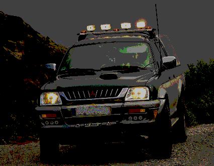

Mahlzeit!
Ich hab mir mithilfe zweier Dachgepäckträger und ein wenig Alu-Riffelblech 4 Fernscheinwerfer von Hella aufs Dach gebastelt. Dann noch drei Begrenzungsleuchten, die vorn weiß sind und hinten rot. Kabel durch die Tür und basta. Zur HU fahre ich ohne und falls ne Kontrolle was monieren sollte, 4x "klick" und ab ins Hardtop mit der Konstruktion. Die sind hier in D viel zu pingelig, wollen einem am liebsten alles vorschreiben oder verbieten.
Hier mal ein kleiner Gesamteindruck von dem was ich meine:
[attachment=0:3pydmi31]00Vaddi.jpg[/attachment:3pydmi31]
Gruß aus Berlin - © Vaddi

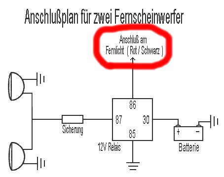

das thema fernlicht auf dem dach beschäftigt mich auch schon was länger, ich möchte sie jedoch mit dem hauptfernlicht koppeln, wie mache ich das am besten?
Greez Philip

ich habe n Relais in den Fernlichtkreislauf hinter der Lampe angeklemmt.
In diesen Schaltkreis des Relais n Schalter für die manuelle Schaltung der "Arbeitsscheinwerfer" geklemmt.
Relais und Sicherung der größe der Watt/Ampere angepaßt.

So die Fernscheinwerfer, sind doch zwei geworden, sind an Ihrem Platz. Jetzt stellt sich mir nur noch die frage, wie wirds richtig angeschlossen?
Ich habe mir eben mal einen Schaltplan im Netz gesucht und habe noch ein paar unklarheiten
Soweit hab ich es geschnallt, aber wo schließe ich die 86 an, dierekt am Kabel welches in den Scheinwerfer geht? Ist doch im grunde um den Schaltimpuls zu bekommen, oder?
